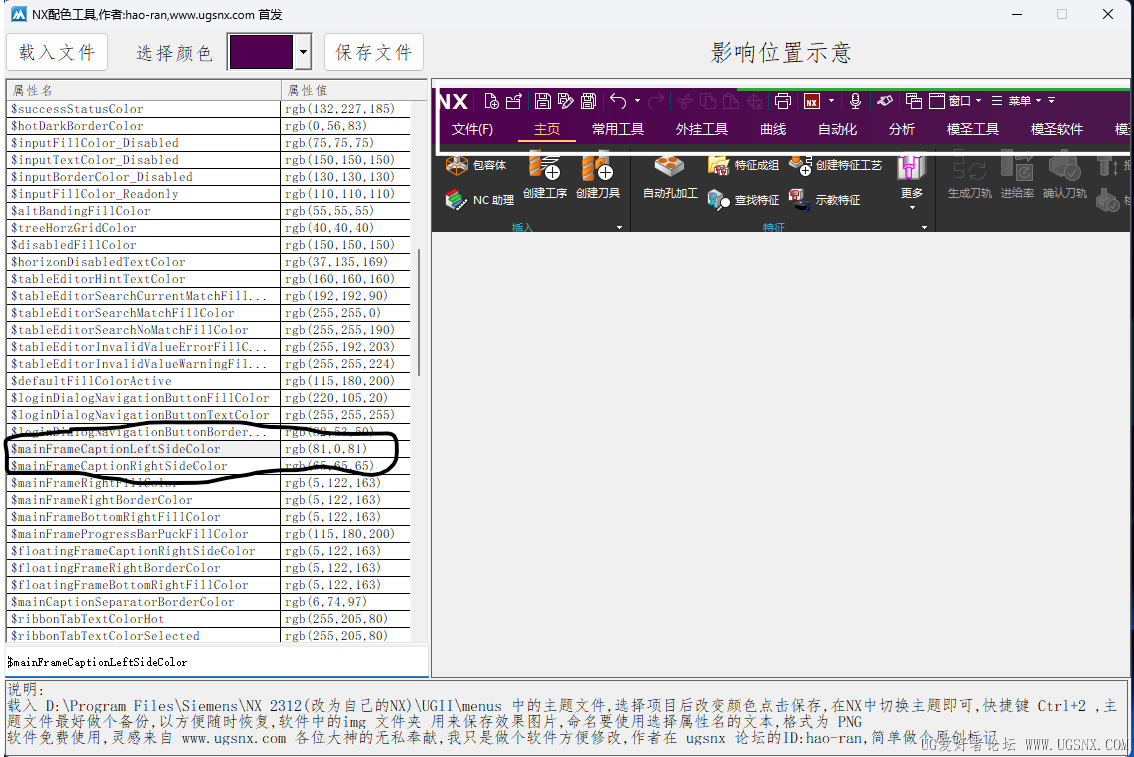

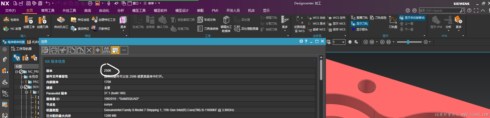

如图,简单找了下,配合我的软件可以轻松修改顶部渐变,以及其他主题配色
主题文件替换方法 Siemens\NX2506\UGII\menus 目录下 替换对应文件即可,建议将原主题文件保存,以便复原
替换后,在NX中应用对应主题即可改变
本主题渐变文件:
pl_horizon_dark_style.zip (10.8 KB, 下载次数: 228)
使用本软件编辑方法,载入  Siemens\NX2506\UGII\menus  下的
pl_horizon_light_gray_style.ssx       浅色主题
pl_horizon_dark_style.ssx   深色主题
以上任意文件即可,在NX中应用对应主题即可改变
主题颜色编辑软件
NX配色工具(2).rar (261 Bytes, 下载次数: 417)
图示两处为左侧和右侧渐变色修改
