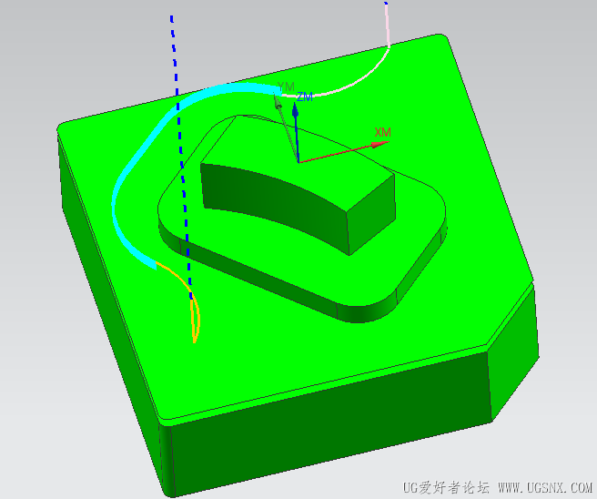

为什么我的刀路只给一半,没有检查没有修剪,用d4r0.5时是好的,单换到d8就只有一半了,之后换到d4也是一半只有d4r0.5是完整的

如楼上所说有倒扣吧

最上面的凸台,有3个面有倒扣。

tombai691019 发表于 2025-6-28 16:37
最上面的凸台,有3个面有倒扣。
对的哥,我找到了谢谢哥
 楼主| 发表于 2025-6-28 17:18:54 | 显示全部楼层
付磊好 发表于 2025-6-28 16:50
如楼上所说有倒扣吧
对的哥,我当时也没查图
