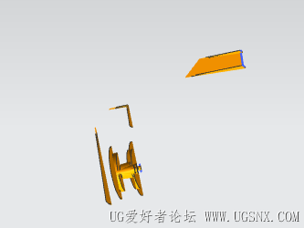

各位大佬:
我做一个装配,忽然就成了这个样子,转角度后总有一块看不到。
请问这个是什么原因啊,怎么解决?
我用的是 NX 12

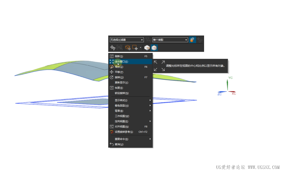

xrba 发表于 2025-6-29 18:08
感谢您的指点,“适合窗口”在哪个路径?我找了菜单没有找到。
点击鼠标右键或点击鼠标右键不放移动到适合窗口

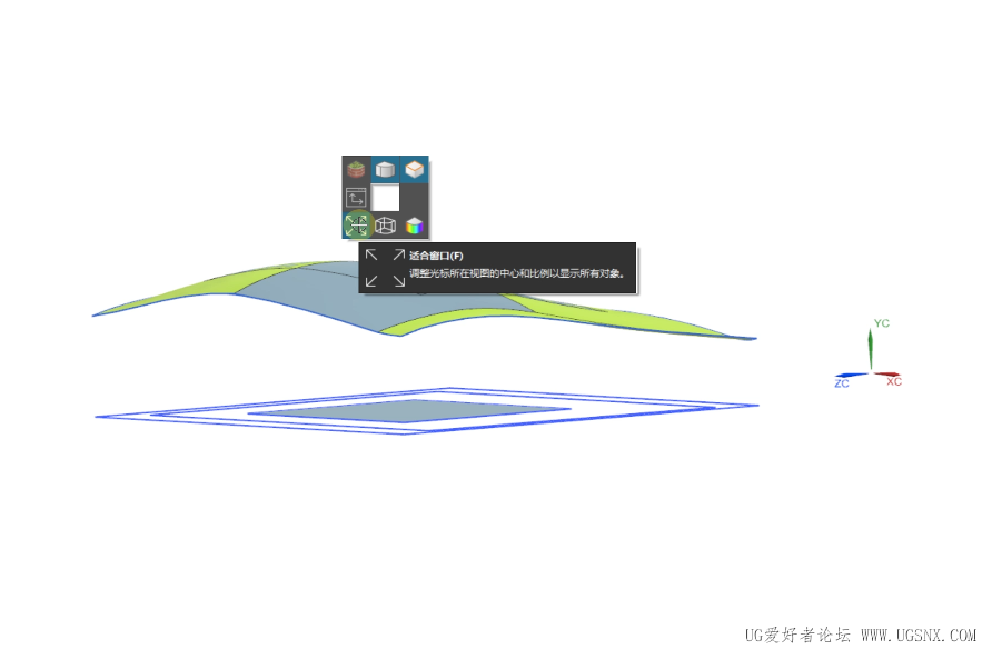

发表于 2025-6-29 16:23:13 | 显示全部楼层
点适合窗口一下就行

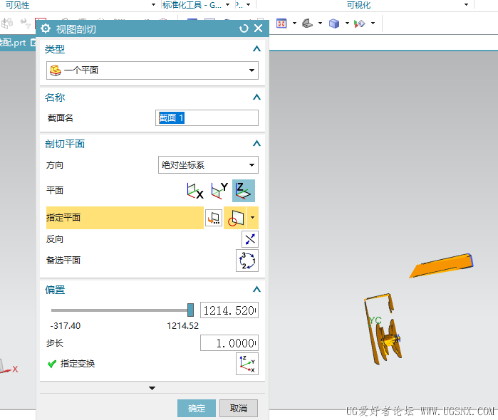

发表于 2025-6-29 11:09:33 来自手机 | 显示全部楼层
ctrl+h拖动那个滑块就看到啦

首先谢谢您的指点,问题不在这里。我原来的装配是好的,加了一个装配进来后,就在了这样在,再删除掉后,还是这样。
70
70
 楼主| 发表于 2025-6-30 08:30:58 | 显示全部楼层
好的,太感谢啦!

 楼主| 发表于 2025-6-30 08:31:46 | 显示全部楼层
通透 发表于 2025-6-29 16:23
点适合窗口一下就行
解决了,非常感谢!
