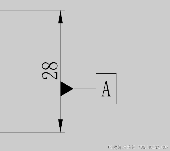

别人的基准符号是正方形,我的怎么是长方形呢?
这个基准符号长方形,怎么改成正方形呢?

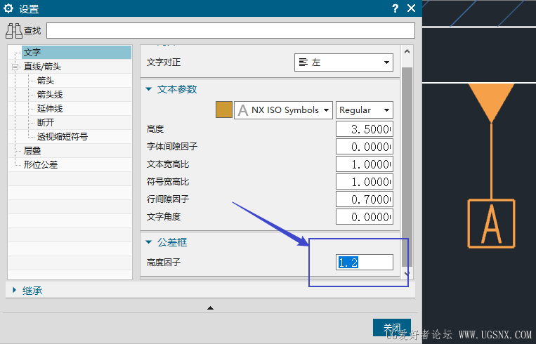

调这个值或许能满足你的要求。   但是会有连带反应的,比如形位公差的框格等也会变化。(这个调的是上下)
还有一种调整就是调字体宽度,也会有变化。(这个调的是左右,同样会有连带影响)

……这个框是随字体变化的,你非要正方形的话,就调下文本参数

好的不错改过来了,不过也确实只能改一个方向
