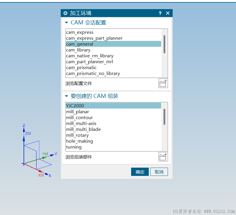

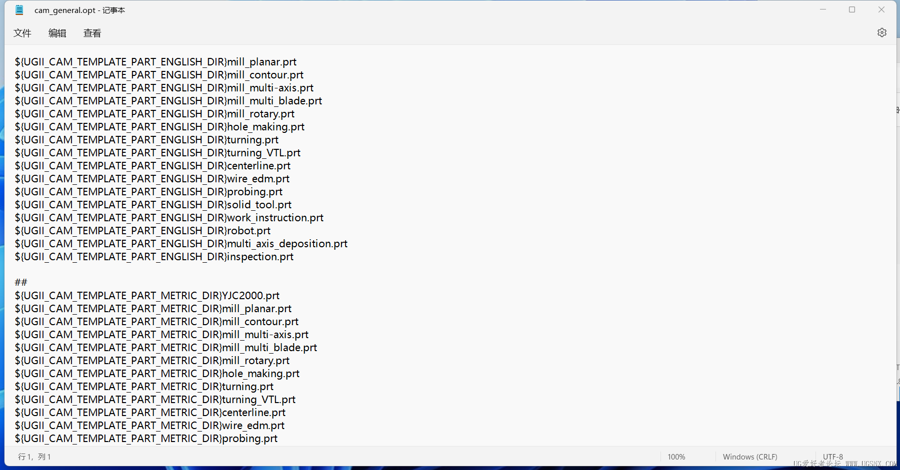

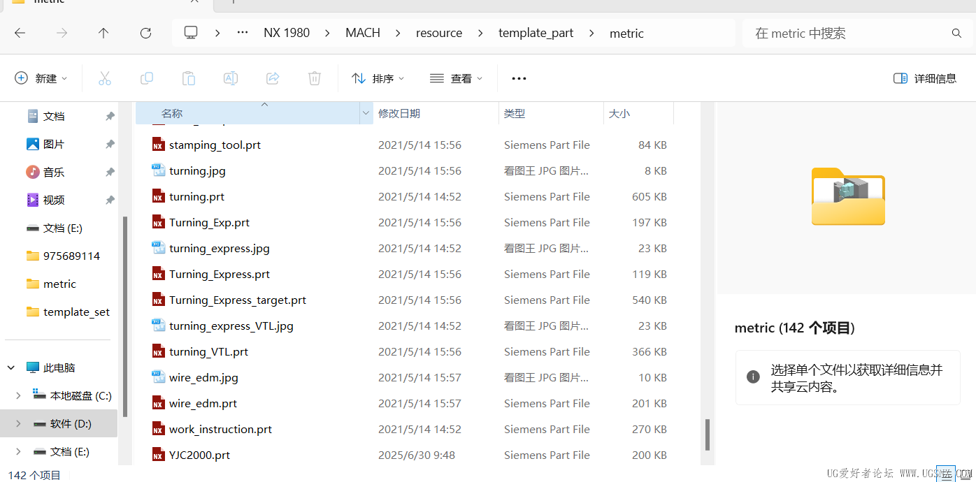

为什么我装了模版之后 进入加工环境之后不显示这个选项 而且模版的刀具也不显示 必须要在工序导航器里删除才能显示 加工环境的选项 这样进入模板之后 才正常显示刀具和程序组
