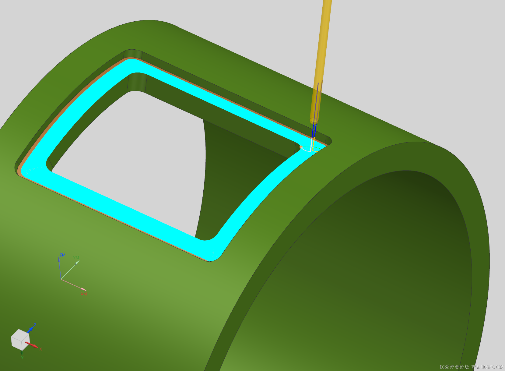

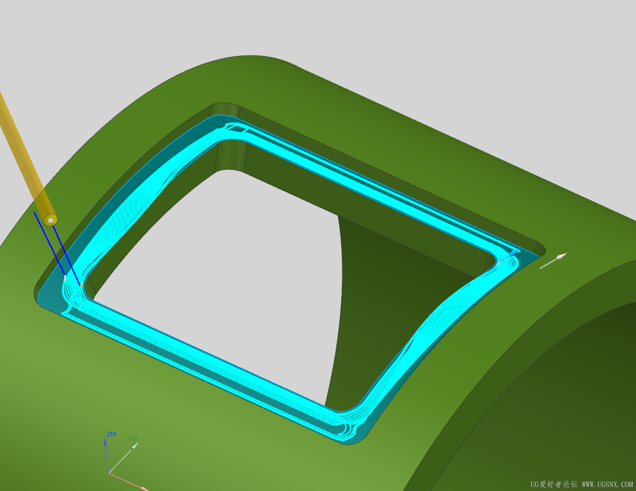

发表于 2025-4-16 14:58:24 | 显示全部楼层 |阅读模式
平底刀
平底刀
平底刀
球刀
球刀
球刀

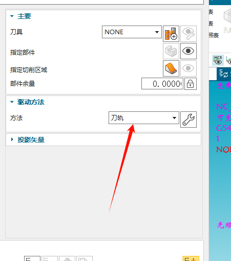

发表于 2025-4-16 16:41:49 | 显示全部楼层
用刀轨驱动可以 使用你的球刀刀路

发表于 2025-4-17 09:28:36 | 显示全部楼层
还可以用流线驱动

发表于 2025-4-17 10:00:18 | 显示全部楼层
这种我一般都是做个线,单独做流线加工

发表于 2025-4-17 14:33:10 | 显示全部楼层
曲面驱动啊

发表于 2025-4-17 16:31:12 | 显示全部楼层
用旋转部件粗加工也可以
