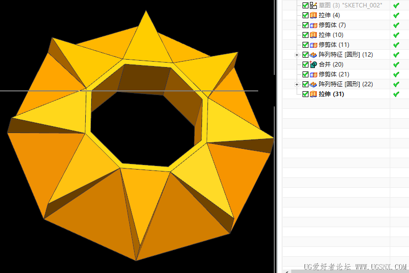

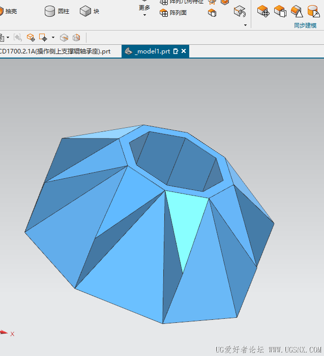

发表于 2025-7-1 16:27:26 | 显示全部楼层 |阅读模式
我的思路是将斜面轮廓先建出来,再建出三角形并阵列,但苦于不知道用什么命令有这样的效果

发表于 2025-7-1 18:43:27 | 显示全部楼层
没看过教程,我是用线把高低面做出来,完事阵列在修减体!

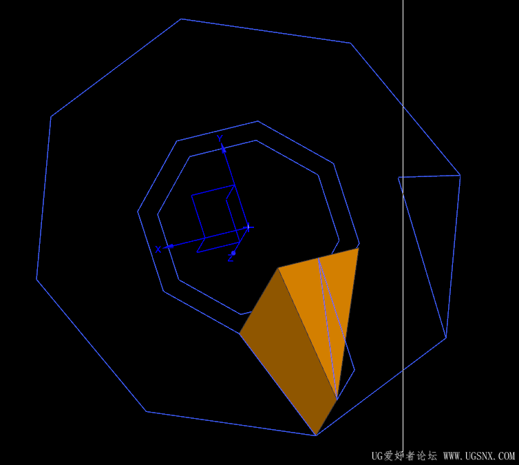

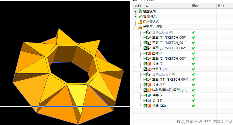

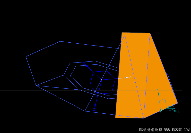

发表于 2025-7-1 18:23:48 | 显示全部楼层
找了下看教程前我的笨办法
1 草图2个八边形 中间的偏置5
2 画出有坡度那个三角形的底面 拉升 然后在拉升这个三角形修剪体把这个三角体切了 阵列特征 如图1
3 底面120的八边形画草图 在60的找顶点 120的两个边做底面来新建一个平面 拉升 之后阵列特征 图2
4 修剪第三步的那个拉升提(我用一个大的长方体来 减去)
5 最后拉升中间那个50的八边形减去 然后全部合并
清华这套书 我贴的那个链接那大佬画的不错的 用了很多高级的方法 可以看看

发表于 2025-7-1 19:19:32 | 显示全部楼层
轮廓出来后直接填充曲面再阵列再缝合就好了

发表于 2025-7-1 19:45:37 | 显示全部楼层
草图4+列表7=11步
