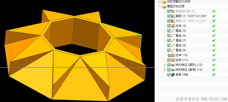

[求助] 求大神:解决这个建模难度

找了下看教程前我的笨办法
1 草图2个八边形 中间的偏置5
2 画出有坡度那个三角形的底面 拉升 然后在拉升这 ...
大哥你的做法又拓宽我的思路,还让我学到一些命令的用法。谢谢!!!

发表于 2025-7-2 19:53:39 | 显示全部楼层
我在另外那个帖子中发了一种做法,是用直纹面(曲线组也一样)做的,其实还有一种简单做法:
可以把这个零件拆分成两个部分,然后拉伸、阵列,再次拉伸、阵列,做好后合并即可。具体请参考附件。

发表于 2025-7-3 08:40:11 | 显示全部楼层
低版本对空间线条不是很友好 我看你的版本应该比较高
我又想了下 这个应该是高版本比较经济实惠的做法

发表于 2025-7-3 11:02:48 | 显示全部楼层
历害了,我的神。我抽象不来,3步搞不来
254
11913
发表于 2025-7-3 23:27:03 | 显示全部楼层
一中二中 发表于 2025-7-3 11:02
历害了,我的神。我抽象不来,3步搞不来
唐大佬真的三个拉伸完成很经典!
