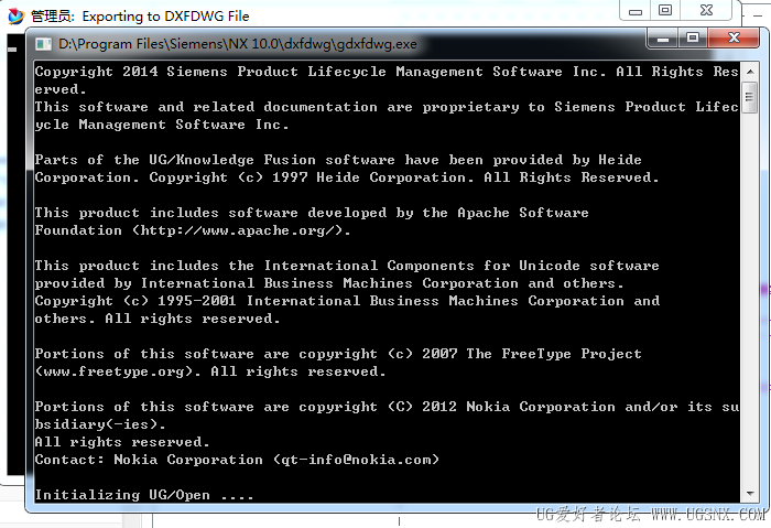

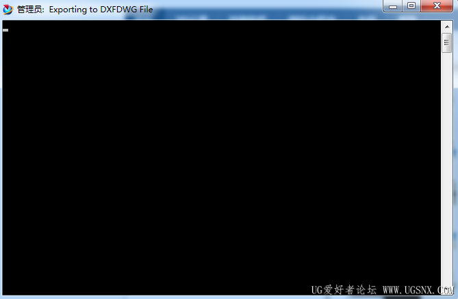

如图,导出的时候会有两个这个,一会过后,前面这个就会消失,后面那个一直在那里。
有没有谁遇到过这个问题,我尝试了自己画一个简单的图形,也是这样不能导出。

第一可以加个标注线就可以了,第二升级到10.0.35也可以,两种方法都可以

就是,软件没装好,重新安装。。。。。。。这个问题不是问题。。。。

软件正常用了2年了,一直在用。就这几天突然就这样了。
