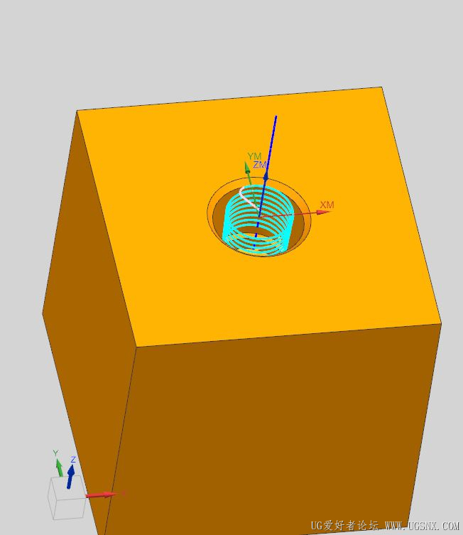

RC1螺纹应该铣多深?图纸上只标示PT1螺纹
RC1铣螺纹.prt.rar (212 Bytes, 下载次数: 0)

这是追螺纹,查表吧,基准距离+装配余量就好,10.4+6.4

螺纹有效深度16.8,我编程时的深度是不是应该深一点,问题是应该深多少,根据哪个参数知道应该深多少?

这装配余量已经就是合适的了,你也可以深半个螺距,你螺纹规拧到2道基台是正好的。
