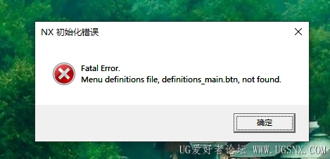

NX2506初始化错误,大家帮忙看看怎么解决
昨天还可以正常使用的,今天就打不开了

这种情况一般是杀毒软件将初始化文件给隔离或删除了,找不到启动文件。

360的问题 我以前用2306时候遇到过  刚装完没问题 重启后就不行了  因为安装时候360关了,重启 这不要脸的东西一开  NX就报错 打不开了

有没有装外挂,有装外挂就先把外挂给卸载了
