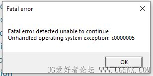

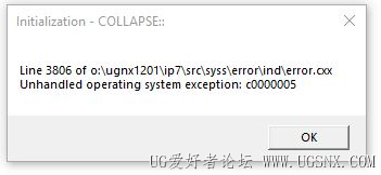

[已回复] NX12启动出现 Fatal error :c0000005 line 3806
发表于 2026-8-8 20:18:24 | 显示全部楼层 |阅读模式
请问各位大佬,有办法解决吗?

发表于 2026-8-8 21:49:53 | 显示全部楼层
UG10.0 打开或者新建就出线这个错误Line 3469
https://www.ugsnx.com/forum.php? ... amp;fromuid=1014507
(出处: UG爱好者)
wps的问题 换以前版本的wps 或者换微软的office 或者每次启动时找下wps的进程 关掉wps的所有进程再启动
