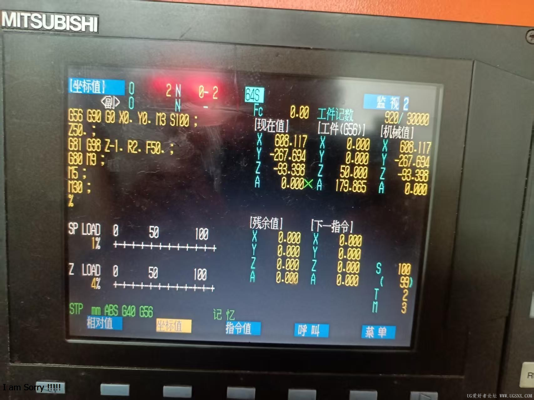

可以请广大网友给解决一个问题吗?
系统,三菱64S
程序里加了G43刀长补正以后,工件坐标显示的是机械坐标(如下图所示)。
如果程序不用G43,工件坐标就可以显示绝对坐标(如下图所示)。
请问各位大神,可以通过改参数,让工件坐标一直显示绝对坐标吗?网上关于64S的资料也很少,一直没有得到解决。

三菱系統每台出廠都是這樣,以前改過是可以顯示g43刀補後的絕對值,
只是很久沒玩忘記哪裡改了,操作說明書多看看可以找到答案
補充一下,AI這樣說你可以翻閱說明書查證後再修改。
建議設定:
  • 若你希望 Z 軸顯示為補正後的值(也就是 加工者習慣的實際座標):
    • 將 #7200(或 #7300,依你的機種)設定為:
      • 1:顯示為「工件座標 + G43刀長補正」
      • 0:預設顯示為機械座標
