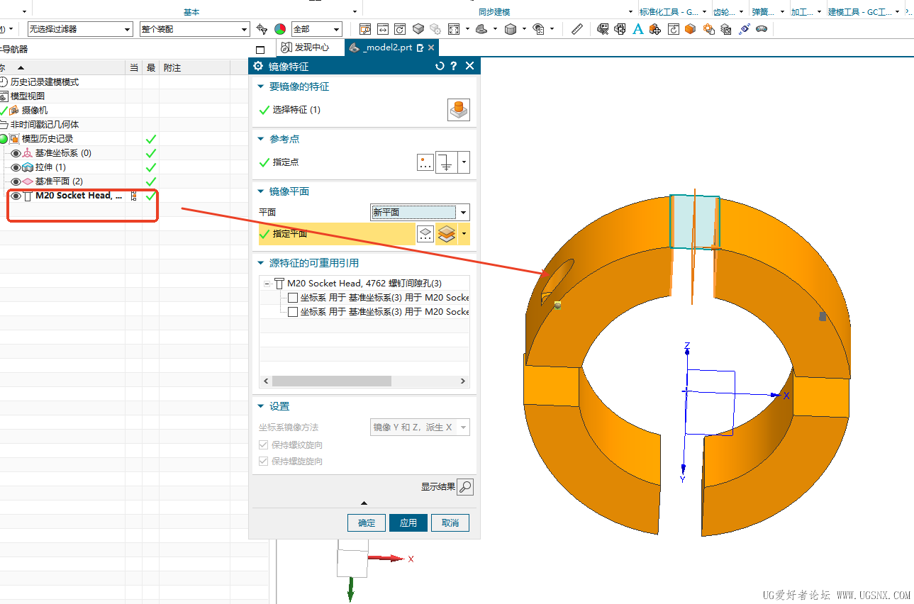

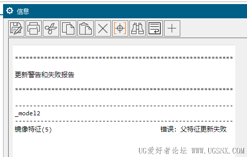

如题,镜像孔特征报错,是因为实体被分开了吗? 如果是请教怎么解决

发表于 2025-7-2 16:42:01 来自手机 | 显示全部楼层
直接镜像面

发表于 2025-7-2 16:46:06 | 显示全部楼层
把分割开的那一步点失效了,再镜像,然后把分割开那步托到最后,再点生效

发表于 2025-7-2 17:10:29 | 显示全部楼层
对滴,因为没有相交,所以先镜像再分开就好了
