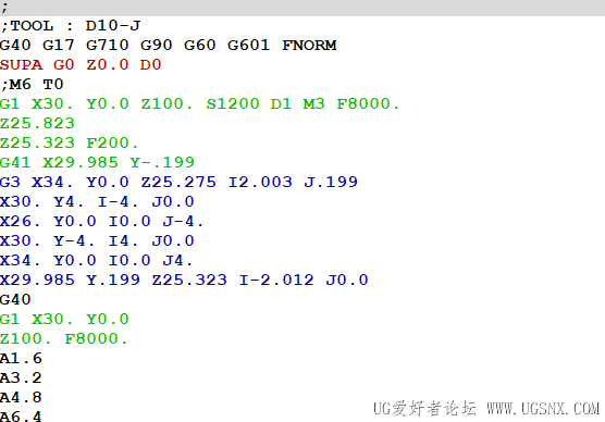

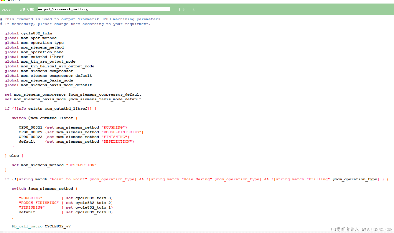

按库文件自己调的西门子后处理,输出CYCLE32 只能输出直线,无法I J圆弧输出,吧相应的TCL语言删除了之后可以执行I ,J 但程序头是乱的。不知道该怎么办了

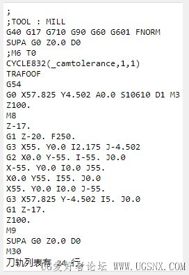

liweirock 发表于 2025-7-2 20:38
现在应该可以了,你试一下。
但是还有个问题,你上机的话会报警_camtolerance未定义,也就是说这个自定义参数是CAM软件公差你没告诉机床是多少。
45

发表于 2025-7-2 20:38:56 | 显示全部楼层
现在应该可以了,你试一下。

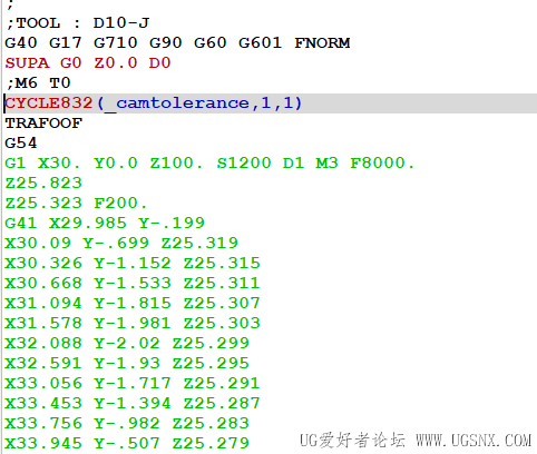

 楼主| 发表于 2025-7-2 21:07:01 | 显示全部楼层
liweirock 发表于 2025-7-2 20:43
但是还有个问题,你上机的话会报警_camtolerance未定义,也就是说这个自定义参数是CAM软件公差你没告诉机 ...
遇见高手了!默认参数里有个MSG(公差0.01)叫我给删除了,不管怎么样,先谢谢大神

发表于 2025-7-3 22:34:12 | 显示全部楼层
ρéиg 发表于 2025-7-3 19:08
改完了,这样可以不大神
不行,你上机看看会报警的,msg只是一个信息提醒并不是我说的公差,正确格式是这样的,这是我做的后置
