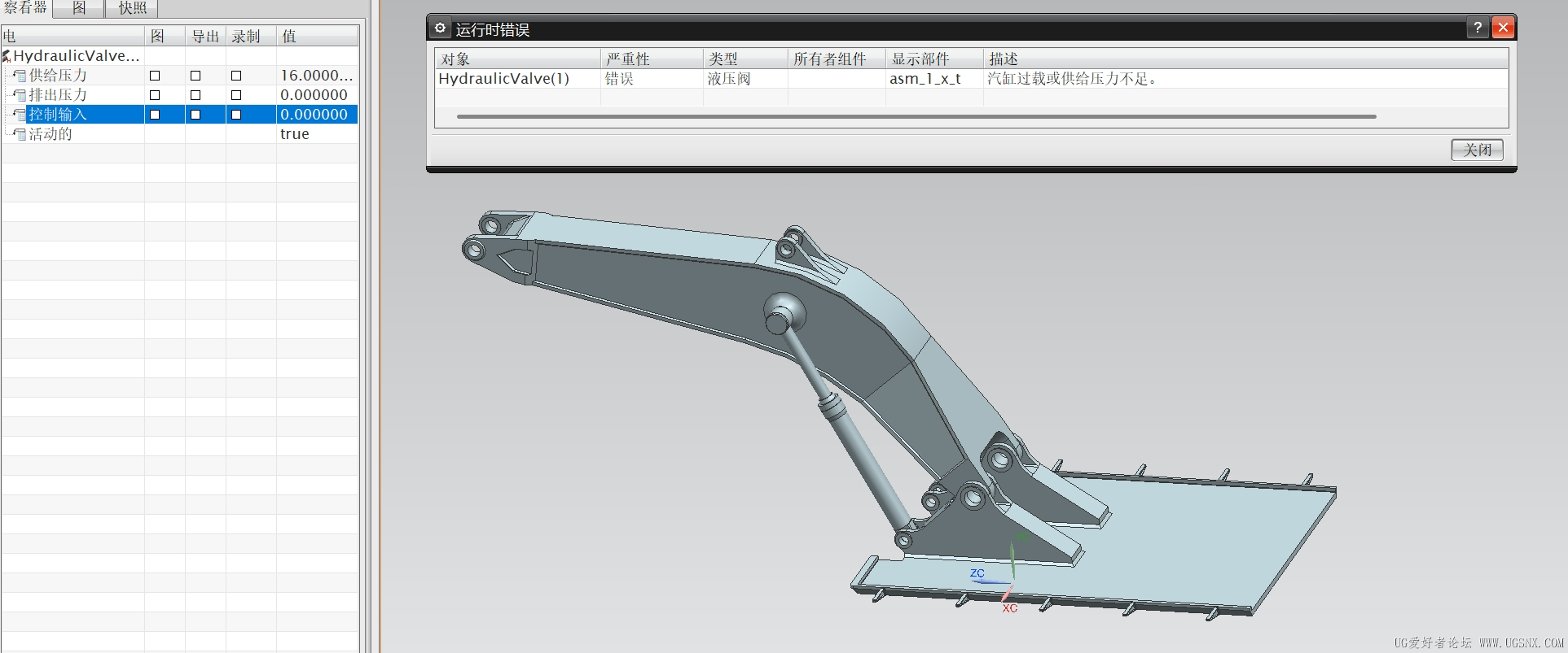

[已解决] NX MCD 液压缸为什么会报错?
330
1732
1732
发表于 2025-7-3 12:20:35 | 显示全部楼层 |阅读模式
如题,在NX MCD里面使用液压缸时,当液压阀控制信号为1时就报错,提示液压缸过载或压力不足。试了好久,一直找不到原因,请各位大神给看看,到底是哪个地方出错了。

已解决,是自己没有注意到刚体的质量太大,导致液压缸出力不足而报警。
