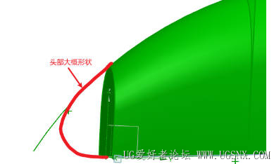

用草图扫掠画了模型一部分,请教各位如何能沿模型曲面方向光顺收出模型左侧的头部?头部收尖收圆都可以,要与模型右侧连接光顺模型右侧部分顶部、侧边和底边都是圆弧造型。
模型头部示意
模型头部示意
模型头部示意

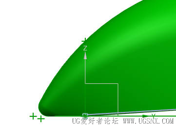

在学CREO,试着画出来

发表于 2025-7-3 13:14:38 来自手机 | 显示全部楼层
拔模可以吧?左边全部扫出来在这个面拔模,有个选项反正就两个,大概叫仿真还是什么的…这会没在电脑前

 楼主| 发表于 2025-7-3 14:31:14 | 显示全部楼层
左侧直接扫掠出来了,修改了引导线相交,之前改过好多次引导线都没扫出来,拔模我只会拉直面,侧面是曲面的还没拔模过

发表于 2025-7-3 16:30:56 | 显示全部楼层
有面的话延伸或者扩大应该也行

发表于 2025-7-4 07:31:55 | 显示全部楼层
删除面把那个平面删了

 楼主| 发表于 2025-7-4 10:41:38 | 显示全部楼层
lananbobo 发表于 2025-7-3 16:30
有面的话延伸或者扩大应该也行
曲面的延伸和扩大用到哪些命令呢

发表于 2025-7-8 09:12:22 | 显示全部楼层
彼岸风雨 发表于 2025-7-4 10:41
曲面的延伸和扩大用到哪些命令呢
延伸片体.扩大
