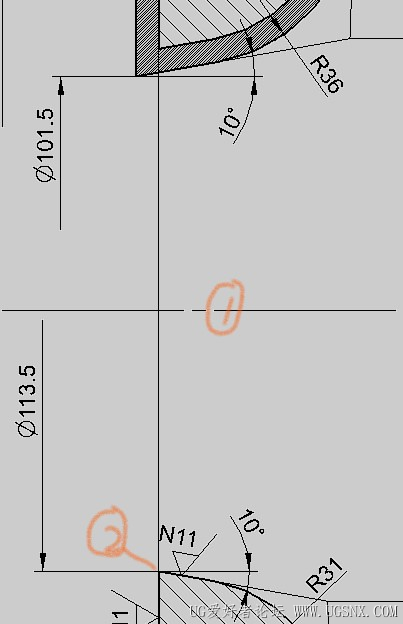

工程图标注的一个小发现,在标注圆柱的直径时,如果在非圆视图上,只需要选择直径标注,第一个对象选择中心线,第二个对象选择圆柱的点,标注出来的就是圆柱的直径,非半径
以前都是用替换尺寸文本做,麻烦还不自动更新,想不到ug还有这功能
