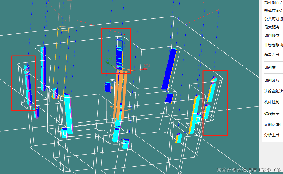

各位大神帮忙看看 等高参考刀具清角少刀路怎么回事

发表于 2025-7-4 16:14:31 | 显示全部楼层
偶尔这样,是很正常的,不必纠结。

 楼主| 发表于 2025-7-4 17:46:45 | 显示全部楼层
已经解决了 谢谢各位大神 是重叠距离的问题

发表于 2025-7-4 16:01:16 | 显示全部楼层
是不是没有改成斜度

发表于 2025-7-4 16:24:21 | 显示全部楼层
断层一年出现过几次 图纸R角重新倒过 或者加大参考直径 不行就换等高混合策略

发表于 2025-7-4 16:24:24 | 显示全部楼层
是不是有拔模角度,刀下不去
