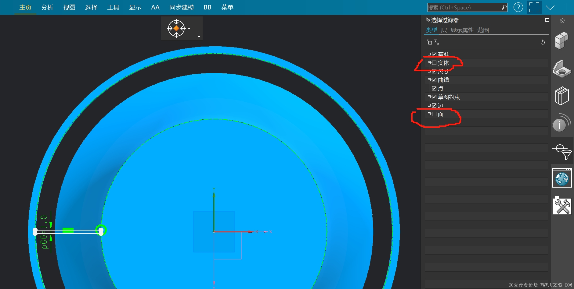

在草图环境选择过滤器里的“实体”和“面”根本就没用了,怎么能永久取消?现在很影响操作。

不好意思,我表达错了,我想要的就是如图片一样取消实体和面前面的勾,现每次进草图都要点开取消勾太麻烦了,有没有在哪里设置在草图环境下永远取消实体和面前面的勾。

在草图环境下,选择范围选择在草图内就行了吧,不会选到实体和面的

约束时要用到实体的边或基准,又要点切换仅在工作部件内,不想这么麻烦想永久解决它。
