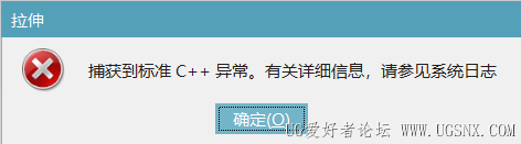

[求助] 新安装UG12.0出现C++异常问题是什么情况

发表于 2025-7-6 10:03:11 | 显示全部楼层
不要牺牲显卡性能,直接升级UG12.029这个版本  或者更高   只有初始版本UG12有这个C++问题

发表于 2025-7-6 08:42:16 | 显示全部楼层
UG和显卡有冲突。重装显卡驱动

发表于 2025-7-6 09:36:27 | 显示全部楼层
显卡驱动太新了,换一个旧一点的版本

发表于 2025-7-6 09:37:49 | 显示全部楼层
显卡驱动的问题,换一下版本

 楼主| 发表于 2025-7-7 10:15:27 | 显示全部楼层
17666017158 发表于 2025-7-6 10:03
不要牺牲显卡性能,直接升级UG12.029这个版本  或者更高   只有初始版本UG12有这个C++问题 ...
那怎么升级UG12.029版本,还是说卸载027版本,再重新安装029版本
61
61
 楼主| 发表于 2025-7-7 10:18:04 | 显示全部楼层
woai2015 发表于 2025-7-6 09:36
显卡驱动太新了,换一个旧一点的版本
换一个旧版本显卡驱动,会牺牲显卡性能
