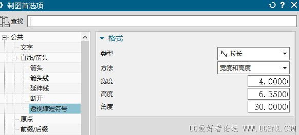

如何把这个波浪去掉换成平的呢

在这个位置设置

 楼主| 发表于 2025-7-6 19:52:40 | 显示全部楼层
太谢谢你了,首选项里天天看到他就是没明白他的意思,这次终于明白了,谢谢师傅

学习到了,这个选项原来是调整这里的
