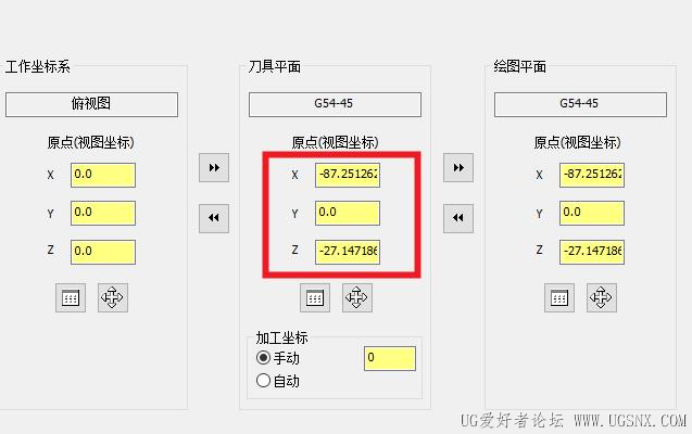

各位师傅,如图:后处理中怎么判断当前刀路程序中刀具平面原点与下一刀路程序中刀具平面原点是否一致。

发表于 2025-7-8 08:12:05 | 显示全部楼层
工作坐标系、刀具面、绘图面三面一致,所有刀路的原点不就都一致了吗

发表于 2025-7-8 08:30:04 | 显示全部楼层
后处理不会判断这个,后处理就像是个翻译,机器要看懂软件刀路就需要这个翻译。
至于原点,分中就是在告诉机器,X、Y在这里,对刀就是Z

发表于 2025-7-8 08:36:56 | 显示全部楼层
保持三个视图一致不然会出问题

发表于 2025-11-1 13:50:14 | 显示全部楼层
t_orgin_x$   t_orgin_y$  t_orgin_z$ 是WCS原点
tox$  toy$  toz$ 是刀具平面原点

发表于 2025-11-1 18:09:46 来自手机 | 显示全部楼层
其他两个次数要清零。跟那个俯视图的那个坐标保持一致。不然是不对的。

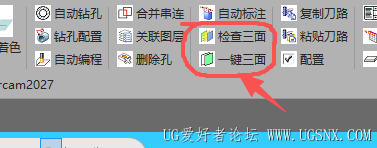

发表于 2025-11-1 18:13:05 | 显示全部楼层
我用这个检查
