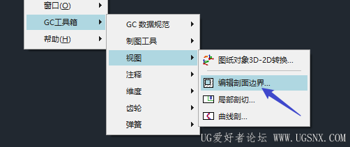

本来大中华工具中有这个功能的,据说没有随版本更新而更新,导致无法使用。不知 NX2506 有没有修正过来,哪位用 NX2506 的同学测试一下?
现在与楼主一样的做法。
