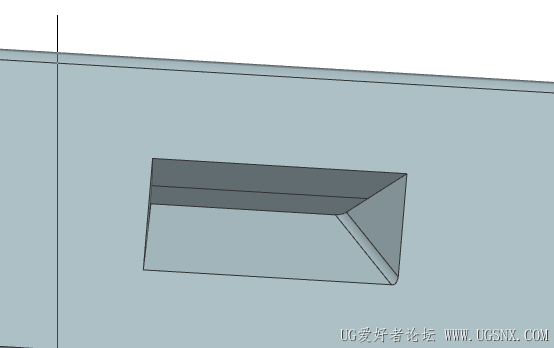

如图,钣金上有这样的特征,有什么单独的命令可以做出来,特别是在钣金模块中,谢谢!

据我所知,没有。

钣金里面的“实体冲压”

能提供图档学习一下,谢谢

实体冲压 _model1.prt (753.01 KB, 下载次数: 8)

单独做不到吧

钣金里面的插入,冲孔,实体冲压。
UG实体冲压命令的使用主要通过准备冲压目标体与工具体、选择冲压类型、设置参数三个核心步骤完成。
‌操作步骤与参数设置‌
‌准备工作‌。
在钣金模块中创建目标体(突出块或成型钣金件)。‌‌‌‌
在建模模块中创建工具体(冲压模具实体),需确保凹模类型冲压时工具体为中空结构。‌‌‌‌
‌调用实体冲压命令‌。
方法一:通过菜单栏选择 插入→冲孔→实体冲压‌‌
方法二:在钣金工具条中点击实体冲压按钮。‌‌‌‌
‌选择冲压类型与对象‌。
类型选择:冲模(模具型冲压)或凹模(需中空工具体)。‌‌‌‌
目标面:选择钣金件平面作为成形基准面。‌‌‌‌
工具体:选取模具实体。‌‌
‌关键参数配置‌。
坐标系设置:起始/终止CSYS定义工具体移动路径(可选)。‌‌
冲裁面:在工具体上指定穿透面(凹模类型强制需要)。‌‌
厚度参数:定义成型部位的钣金厚度。‌‌‌‌
‌注意事项‌
‌冲压类型限制‌:凹模类型工具体必须包含中空结构,否则无法完成冲压。‌‌‌‌
‌几何对齐‌:工具体与目标体需存在相交区域以实现形状转移。‌‌
‌版本差异‌:NX12及以上版本可能将命令整合至冲压开孔子菜单,需注意菜单路径调整。‌‌
