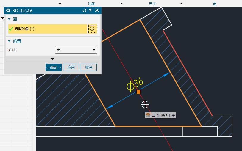

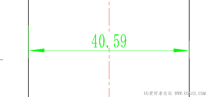

有的时候,不免出现标注文本与其它线条重叠的情况,怎么能设置成文本在上,背景断开。绿色字体那个是用CAXA电子图板标注的,可以设置文本覆盖背景图形。

做两条中心线,拉拉长短合适即可。
当然打断也有办法,不如上面办法简单,不再赘述,请搜索帖子。

 楼主| 发表于 2025-7-12 07:08:01 | 显示全部楼层
tongjiashan2 发表于 2025-7-11 12:20
做两条中心线,拉拉长短合适即可。
谢谢,这的确是一个行之有效的办法。

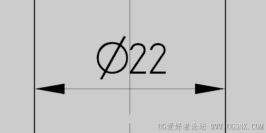

发表于 2025-7-12 09:00:40 | 显示全部楼层
UG尺寸线遮挡问题
https://www.ugsnx.com/forum.php? ... 868&fromuid=1014507
(出处: UG爱好者)
也可以试试这个方法
