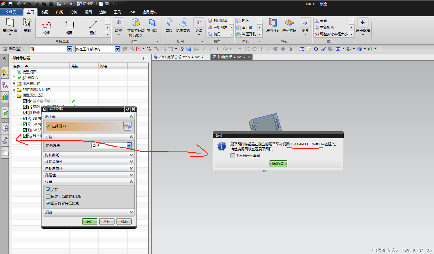

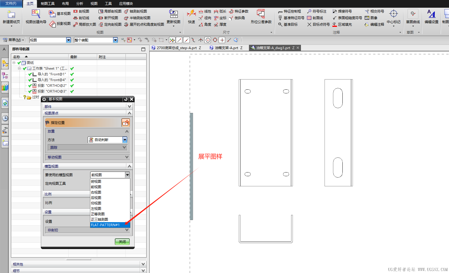

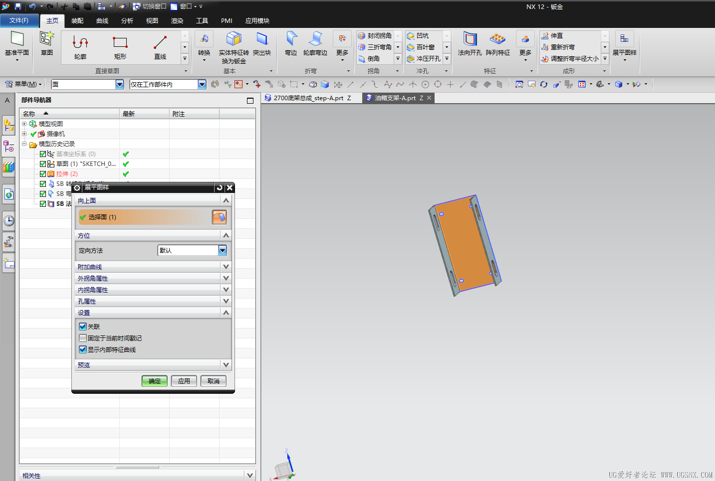

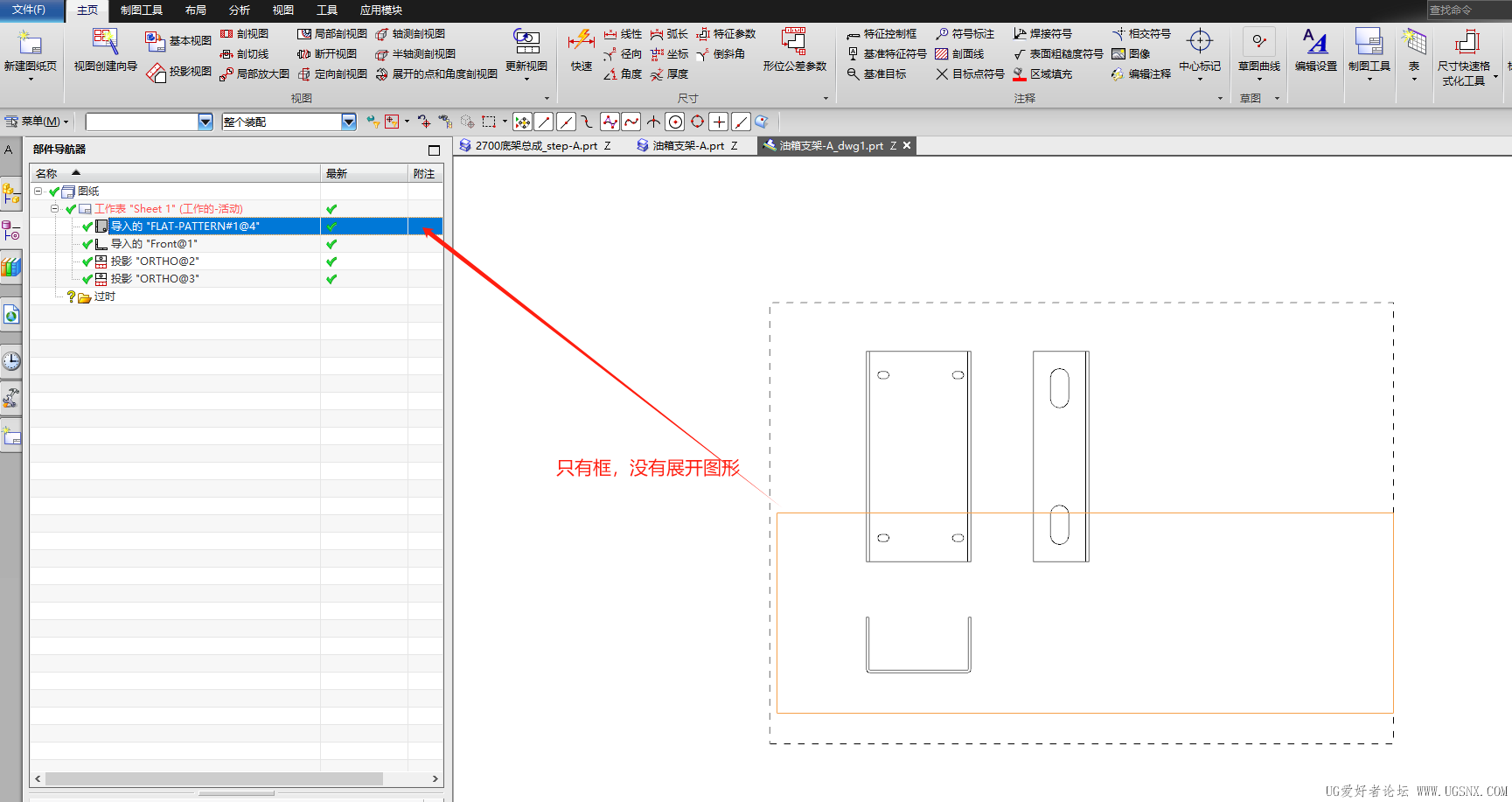

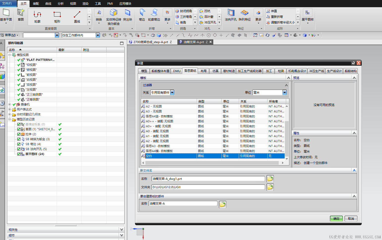

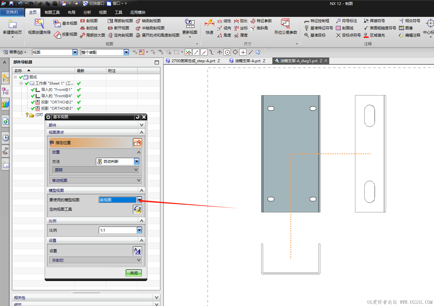

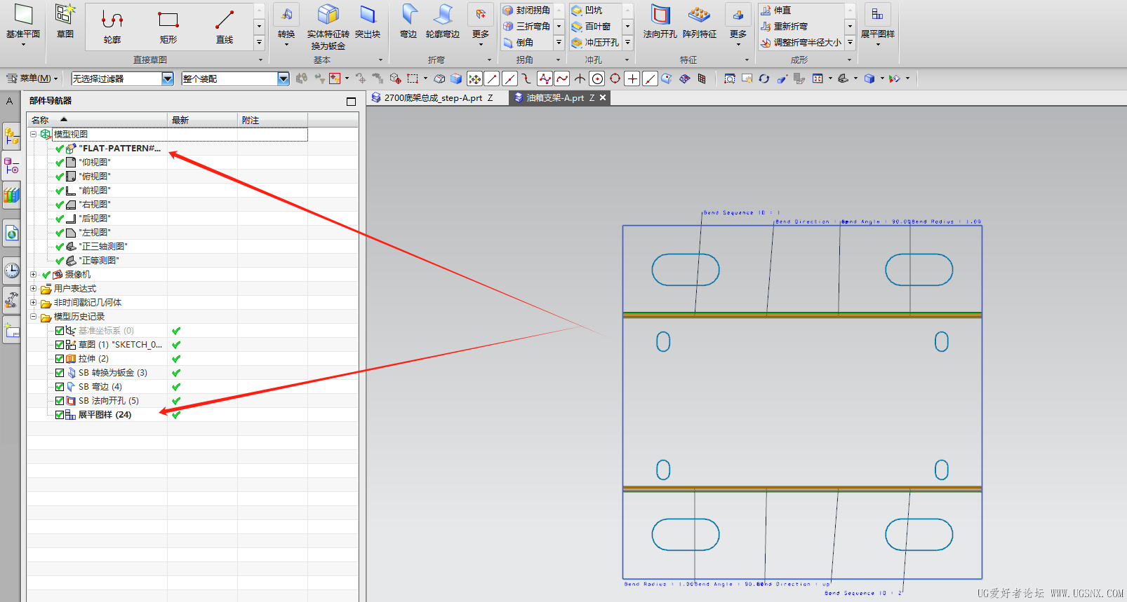

各位大神看图帮忙处理一下,问题点在第10张图中,也试了系统自带的模板,还是不显示

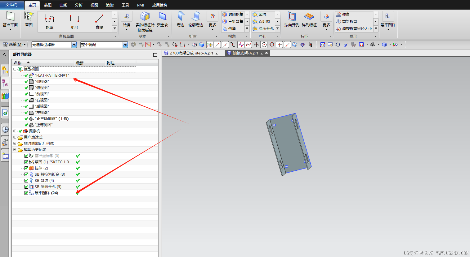

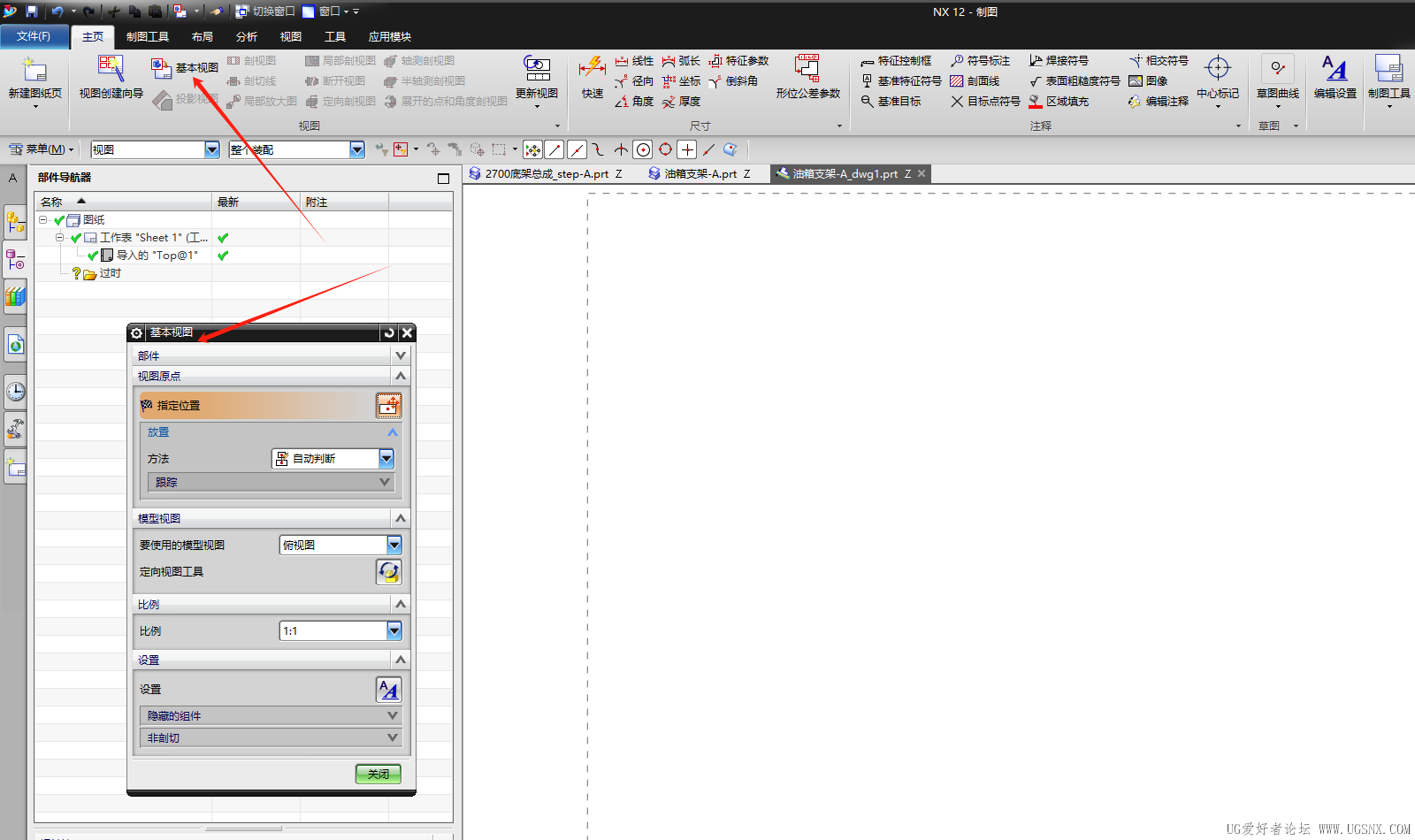

 楼主| 发表于 2025-7-15 19:03:16 | 显示全部楼层
问题已经解决,有可能是卡BUG了,解决方法将展平图设置外部显示,其它隐藏,然后在工程图中投影展平图投影一次就可以了,在按照图片步骤操作一遍就没问题了

发表于 2025-7-14 11:31:19 | 显示全部楼层
先在 建模或者钣金模块  在模型视图中 找到 展开图那个视图双击 激活他
进去之后 通过 CTRL+B 和 CTRL+SHIFT+B 调整  这个视图中 东西的显示出来
这个时候 进到 制图模块 再重新做一下 展开图的视图

 楼主| 发表于 2025-7-15 12:20:32 | 显示全部楼层
进去之后 通过 CTRL+B 和 CTRL+SHIF ...
没反应
