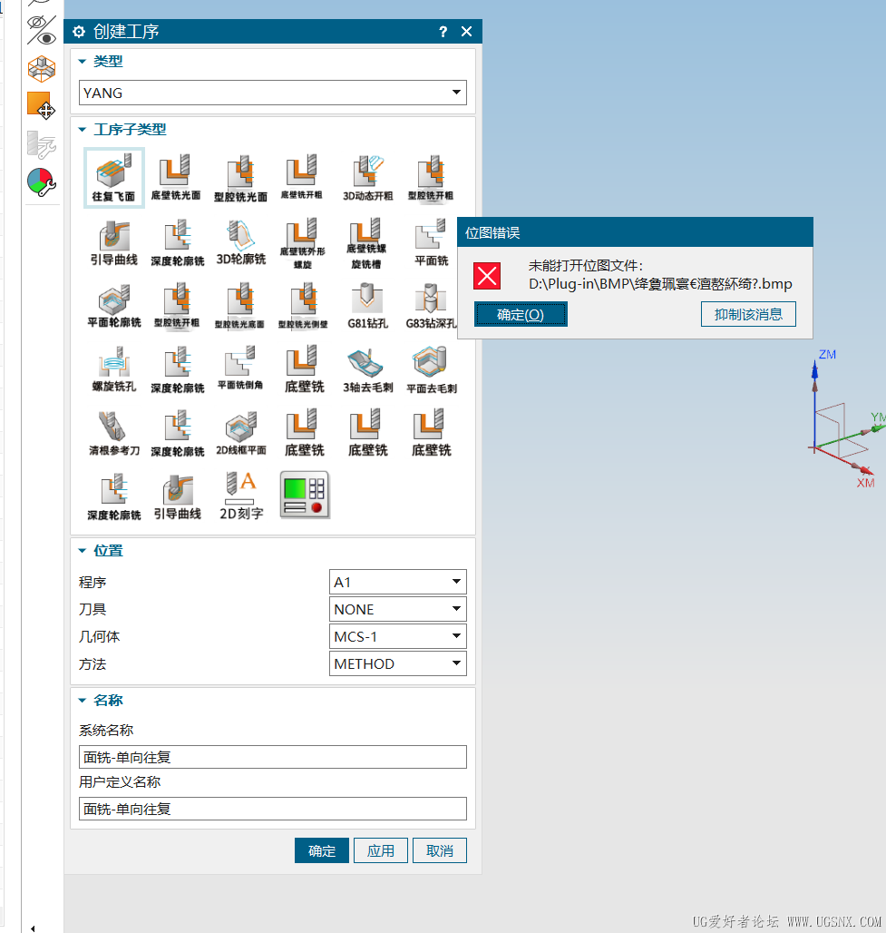

如图,明明都显示出来了  还是会弹出错误,请问有没有办法确认是哪个命令的位图出了问题,一个一个的排除太麻烦了

中文文件名乱码,估计是配置文件保持编码不对,可以更改文件编码类型,或将中文位图文件名改为应为。

不支持中文

图片名字不对

这么多策略,我不知道具体是哪个报的错,还要慢慢排除...

应该是最后一个那个机床控制工序的问题,吧那个删了就好了

不是 找到是哪一个了,改了位图参数导致的 改默认就行了
