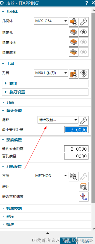

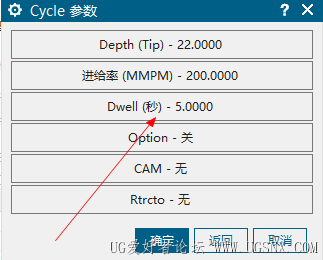

请教一个问题。西门子828D后处理,怎么在drill 里面攻丝,用停顿秒实现深孔钻,和三菱法拉克一样的,如图

改后处理

深孔钻你用深孔钻的命令啊,停留几秒是没有用的,铁屑是出不来的,容易卡钻头或者孔不直,攻丝容易断丝锥!攻丝的话分段式攻丝,你是想攻丝还是想钻孔???

停顿钻头容易磨损吧
