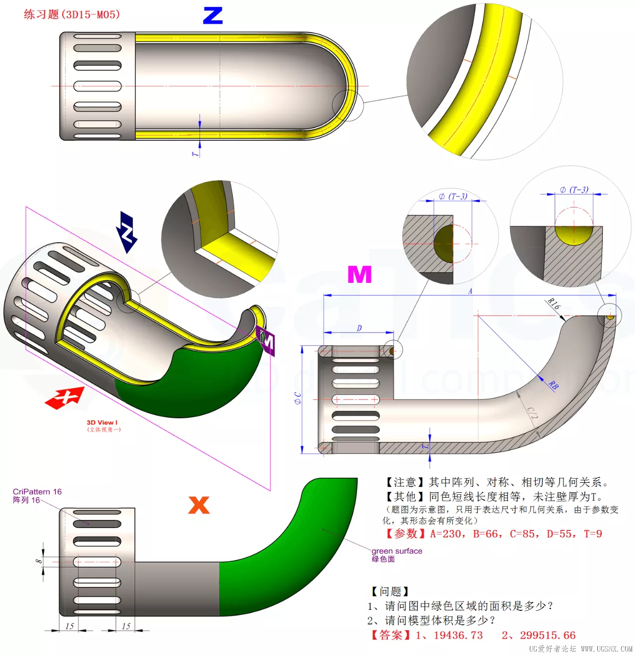

发表于 2025-7-16 09:30:29 | 显示全部楼层 |阅读模式
来一个难题求助

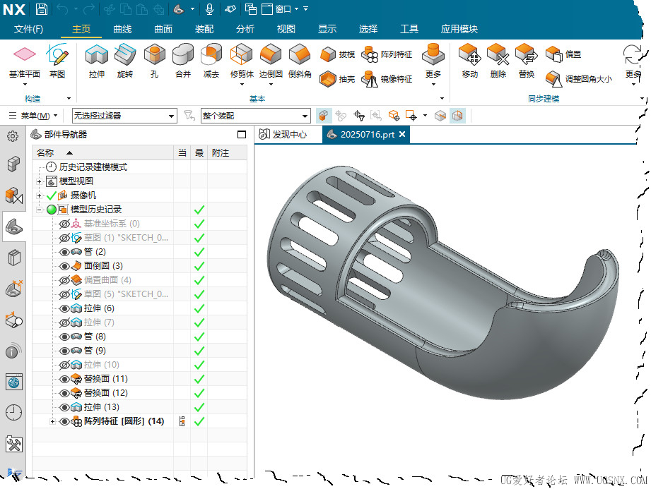

发表于 2025-7-16 10:14:20 | 显示全部楼层

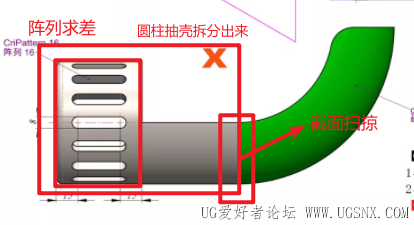

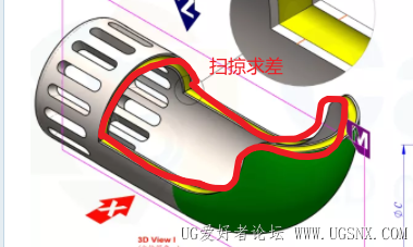

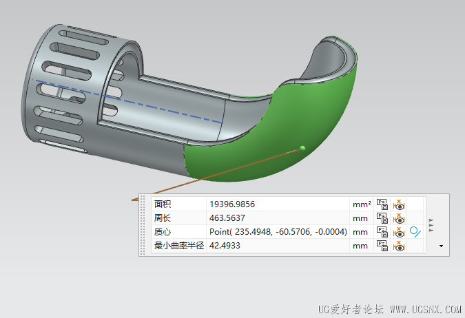

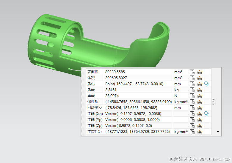

要差那么一丢丢

发表于 2025-7-16 09:49:08 | 显示全部楼层
看懂图纸不难的,方式多种多样,粗略想想给大家提供一下我的思路

发表于 2025-7-16 11:30:29 | 显示全部楼层
建模没什么难度,会拉伸、扫掠、阵列就足够了
