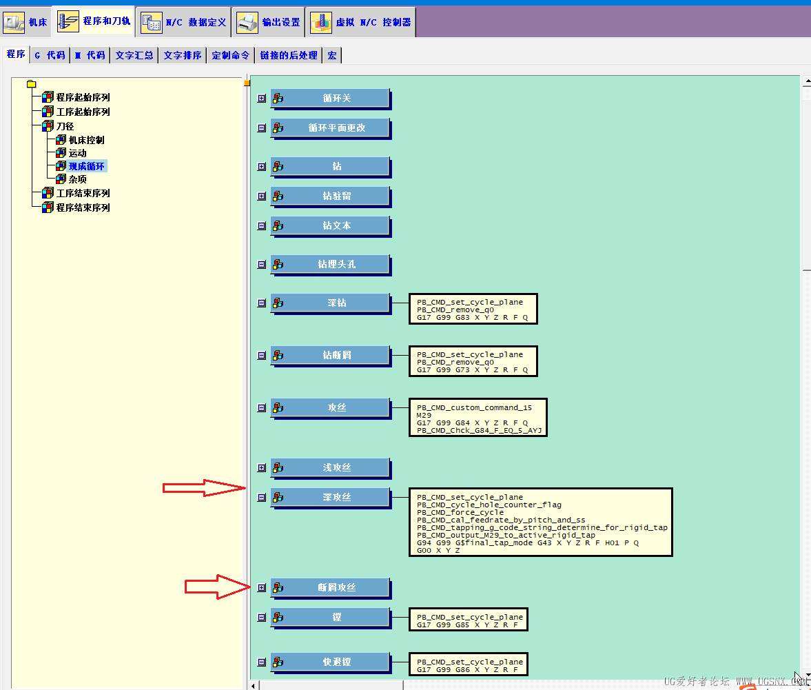

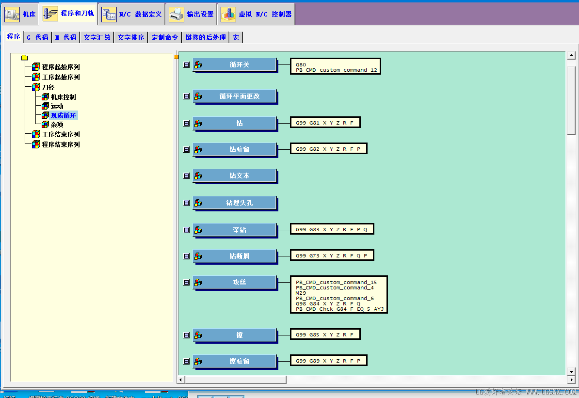

后处理现成循环里面的,深攻丝,断削攻丝,是怎么加进去的,我看了几个后处理,有的有,有的没有这项
180
8666
8666
发表于 2025-7-16 21:08:18 | 显示全部楼层
一个方法是新建一个后处理,模板选择FANUC-30I的那个, 自带这几个选项, 这几个支持HOLEMAKING里的几个新的循环,包括钻孔
另一个方法是手动编辑旧的PUI文件, 参考新建的PUI文件里的内容,添加上去,缺点是中文翻译好像不咋的, 不影响使用

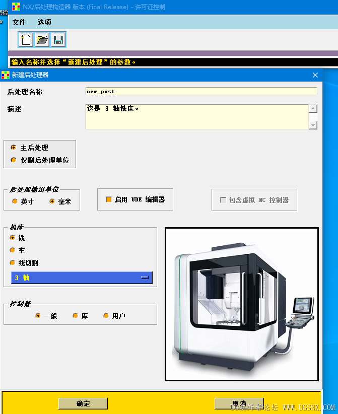

 楼主| 发表于 2025-7-17 08:09:53 | 显示全部楼层
xzt7566 发表于 2025-7-16 21:08
一个方法是新建一个后处理,模板选择FANUC-30I的那个, 自带这几个选项, 这几个支持HOLEMAKING里的几个新的循 ...
1038
9477
9477
发表于 2025-7-17 08:31:09 | 显示全部楼层
控制器“库”里面找
793
8522
8522

 楼主| 发表于 2025-7-17 11:05:37 | 显示全部楼层
k3684952 发表于 2025-7-17 08:31
控制器“库”里面找
谢谢,找到了
