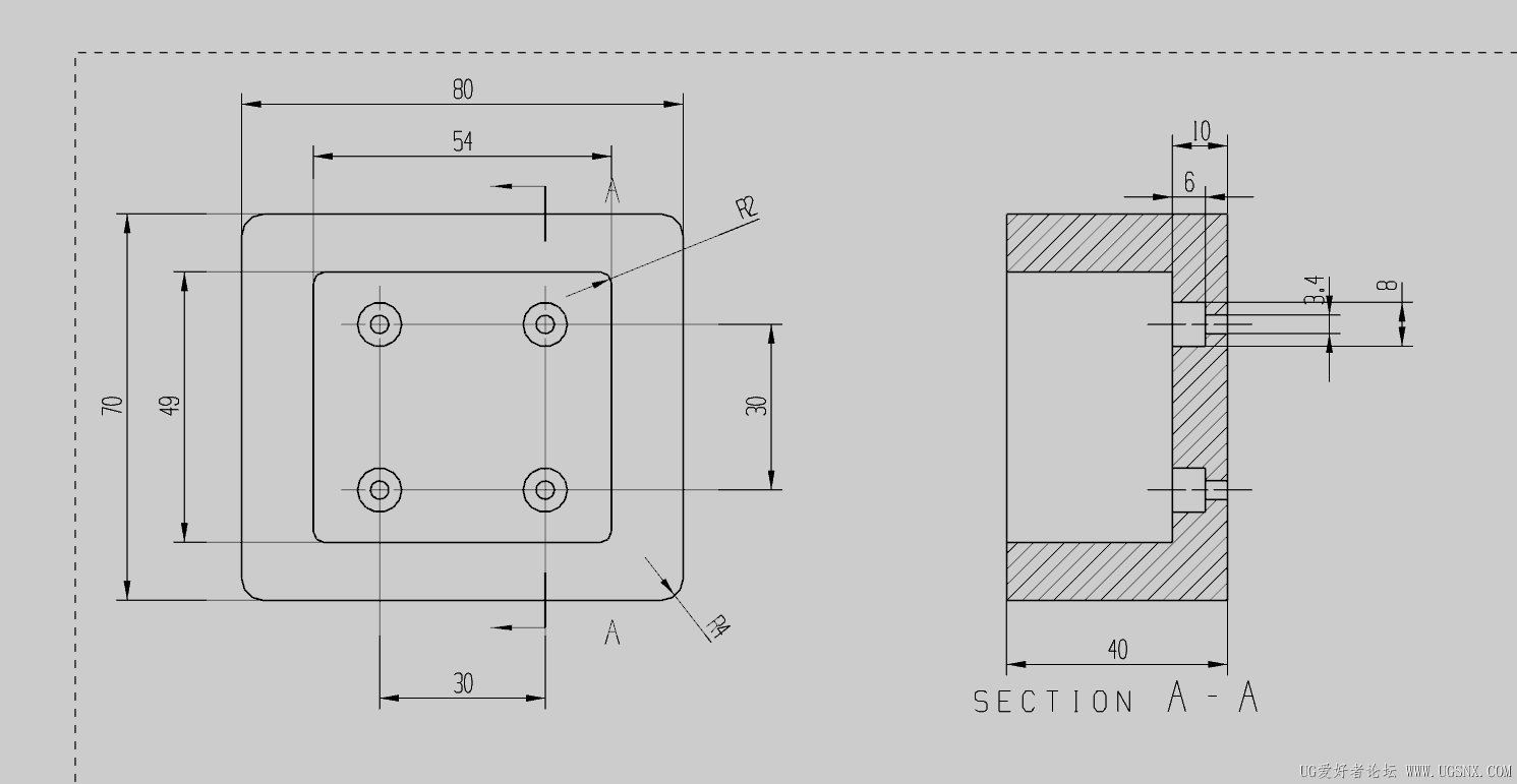

[求助] 求助,产品来料厚度到位了,只需要铣外形该怎么编程。
发表于 2025-7-17 20:54:03 | 显示全部楼层 |阅读模式
由于是客户给的材料,所以长80宽70高40的板材,只有长宽有单边余留2MM的余量,高度已经到位了,我现在想用AB胶水,或者虎钳立起来夹住宽度方向,然后加工其余尺寸。这样合理吗?

上面又是夹具又是真空吸的,需要那么麻烦吗,要求又不高,东西又不大,直接先夹住宽度方向,把长度和内腔做出来,再夹长度方向,把宽度做出来不就可以了

先虎钳夹持铣内腔尺寸,然后在虎钳做内撑工装,内撑内腔加工外形

2个对角沉孔定位,2个对角沉孔固定

单件胶水沾着就干了,批量就做个工装

AB胶粘住,开粗外侧,侧边留0.15,底部留1MM,内腔干到位,外侧再开粗到底部留0.1(每刀吃刀量给小一点),精修外侧底部还是留0.1
要求不高就手动背面倒角,要求高就上机倒角
最好干的时候Z零点在工件底部(可以保证最外侧0.1的稳定性)

做个内腔定位也可以

连个公差都没有
AB胶   一步到位

好的谢谢,请问我用内撑工装我用自制的垫块可以吗?

HB5800只不过是厚度尺寸40来料就到位了,客户说不能加工..请问这么高能牢固吗

多点式真空吸盘   妥妥的
