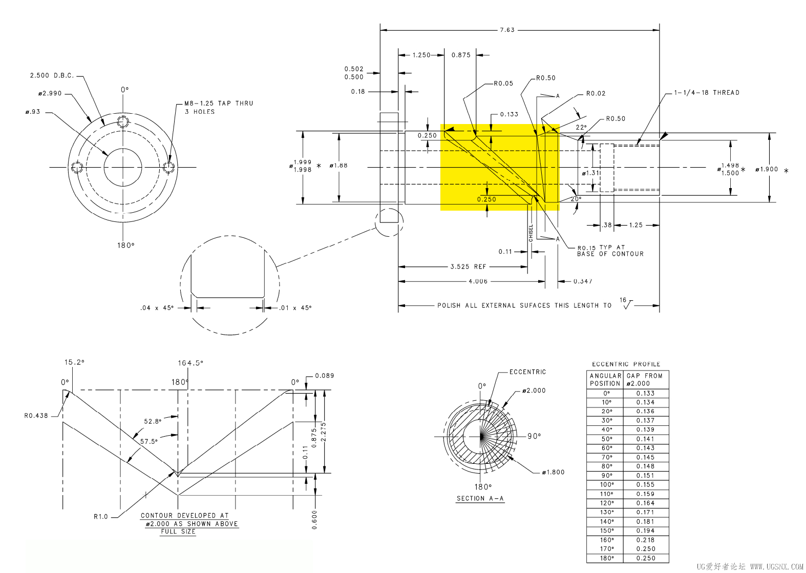

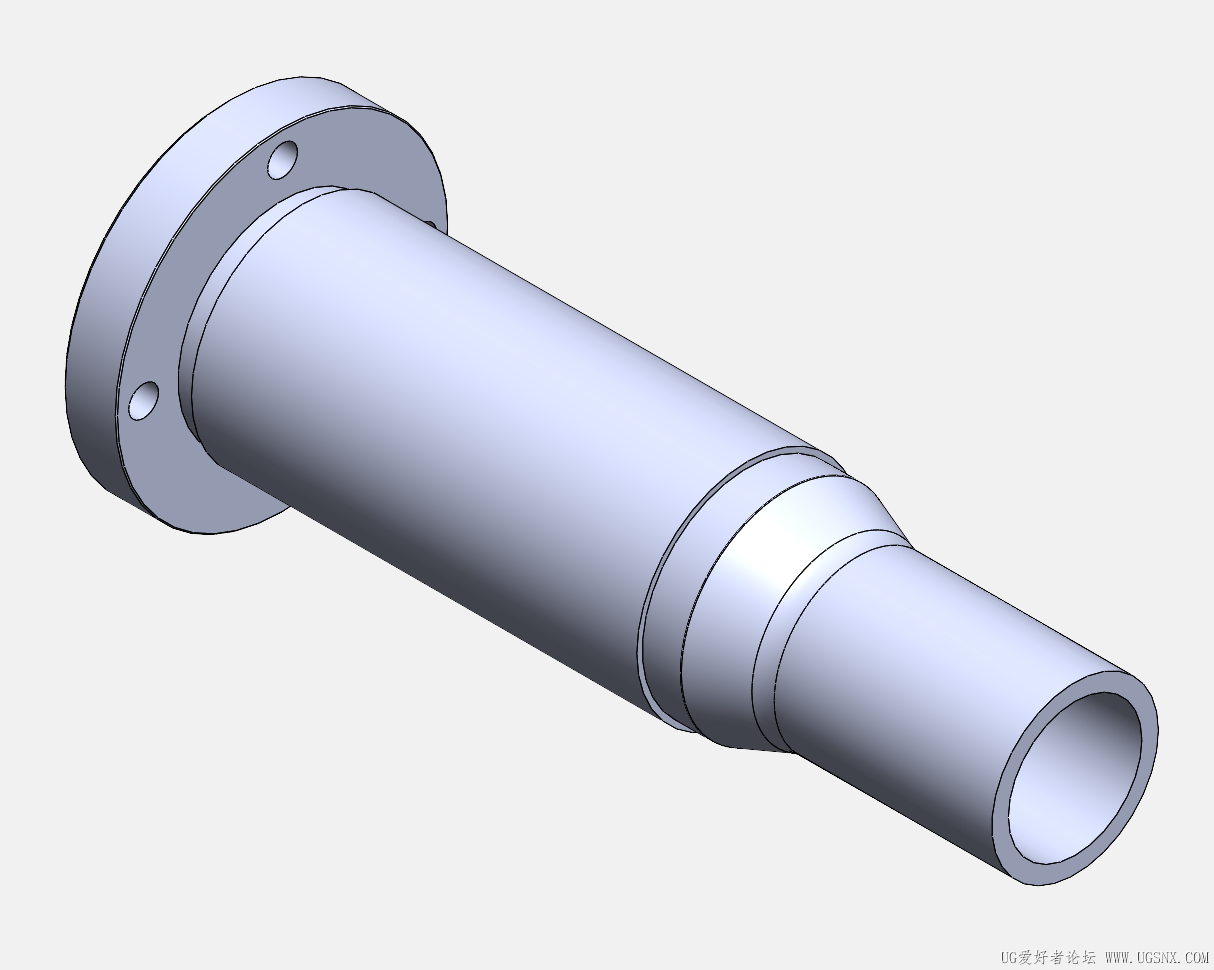

大佬们,黄色区域的特征要怎么建模呢?

谢谢各位大佬的思路,萌新得到了很大的帮助,不过仍有些疑问
右下角建模时我用的是"放样“命令,过渡感觉不是很平滑,各位大佬有解决的方法吗?

发表于 2025-7-19 08:11:49 | 显示全部楼层
按左下角展开图画出来,包裹到圆柱面上面

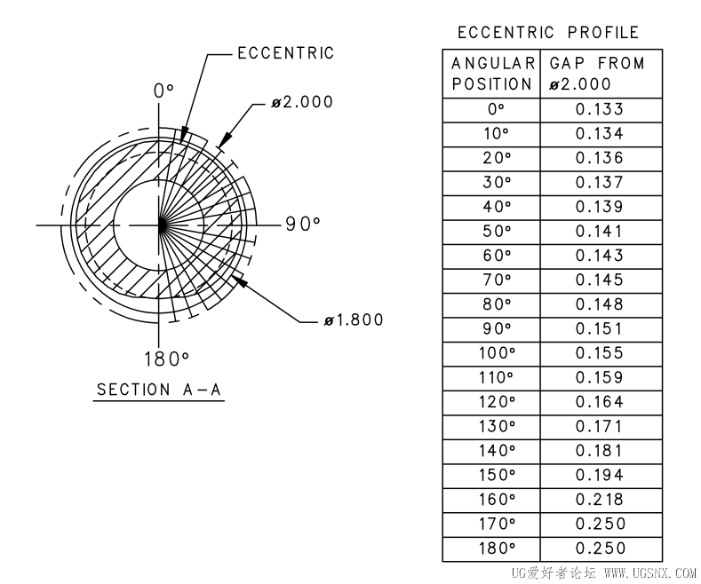

发表于 2025-7-19 08:48:55 | 显示全部楼层
展开图是圆柱凸轮  ,剖视图是平面凸轮,
67
2212
9094
9094
发表于 2025-7-19 08:50:23 | 显示全部楼层
就是槽右边至R0.5部分是平面凸轮。
67
2212
9094
9094
发表于 2025-7-19 08:51:35 | 显示全部楼层
这是英制和第三视角。

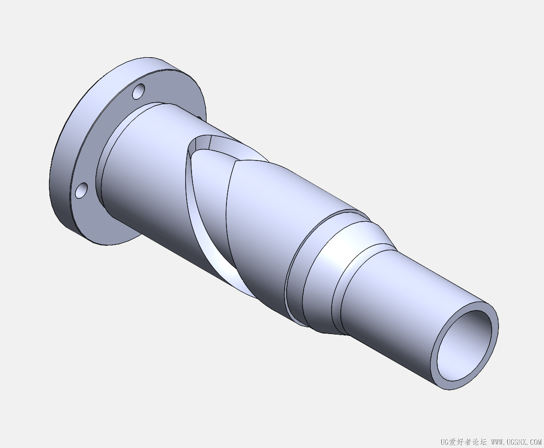

谢谢大佬的思路,萌新现在左下角的槽建模好了,非常感谢大佬呢
但右下角的过渡要怎么建模呢?大佬有建议的步骤吗

我用的是破衣,可以用凸轮建曲面方式切除(凸轮外形可以cad画好导入,就是2.0为基准,单边减少表上的数据),然后在做那个22度斜面,在做R0.5圆角
