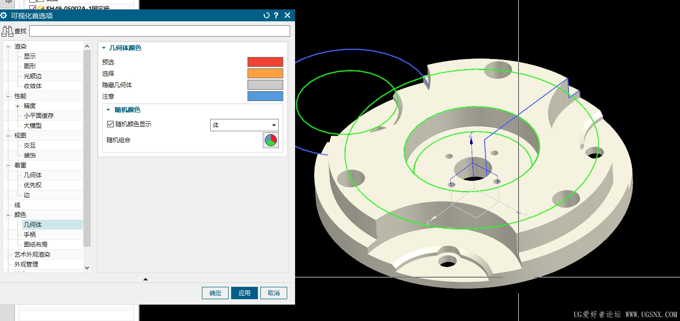

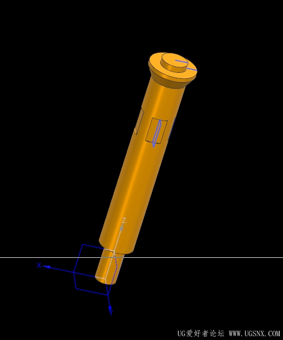

用了图1的随机着色,显示不了视图的边了,怎么设置回来常规的带边呢,如拉杆那个视角

 楼主| 发表于 2025-7-19 10:51:44 | 显示全部楼层
通透 发表于 2025-7-19 09:15
在空白处长按右键,上面那个就是
那个试过了,还是不明显,回复不了图二的那种效果

文件都是正常的,只是用了图1 里面可视化功能随机上色,然后就变成这样了

发表于 2025-7-24 09:27:28 | 显示全部楼层
那你把随机关了就好了
