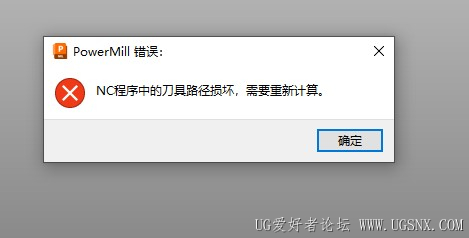

NC程序中的刀具路径损坏,需要重新计算。
老哥们好
如图所示的报警是后处理的时候弹出来的,有什么影响吗?
我复制了一条刀路重新计算了下就好了。

重新算一下就不会了啊

保存的时候出问题了

重新应用连接就好了

应该是修改了什么地方没重新计算过

按提示,重新计算一下刀具路径即可。
发表于 2025-10-13 06:41:24 | 显示全部楼层
如果总是出现就把后处理重装一下啊

不复制刀路重新算一下咯,稍微改个公差什么,试试有没有这个报警
