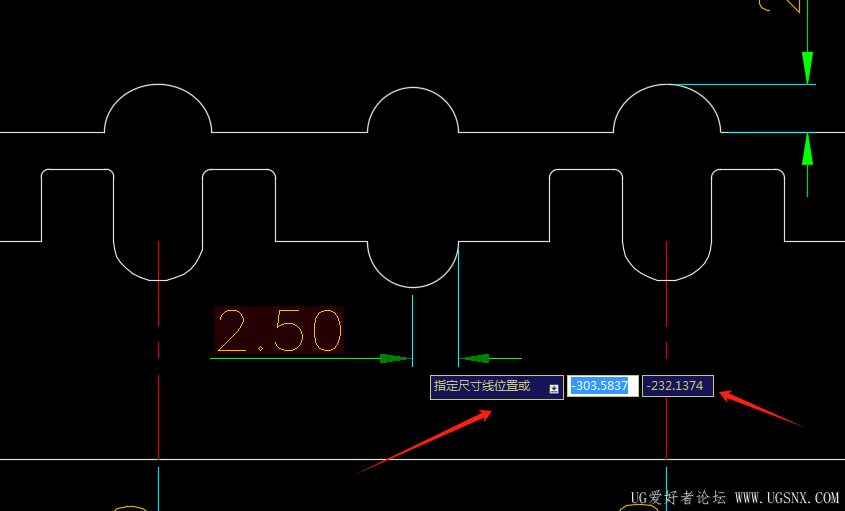

[求助] 大哥们,这个显示怎么修改,跟我之前用的颜色不一样,看起来很怪
32
231
231
发表于 2025-7-22 20:36:22 | 显示全部楼层 |阅读模式
大哥们,这个显示怎么修改,跟我之前用的颜色不一样,看起来很怪,还有cad里面的线条颜色也不一样了
发表于 2025-8-7 17:02:14 | 显示全部楼层
注释的向下小箭头----第二个,标注样式----管理标注样式----修改----线/文字里面有颜色选项,在这改
