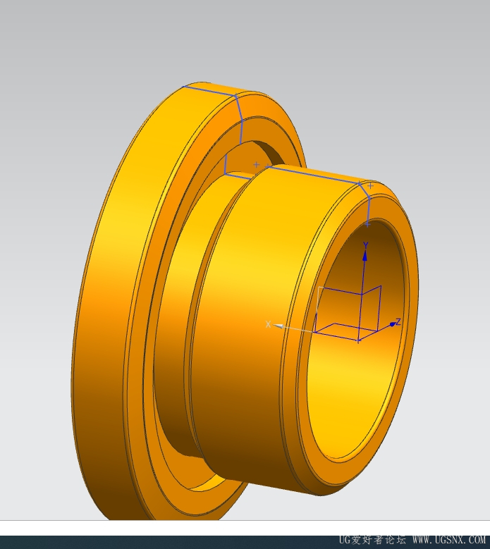

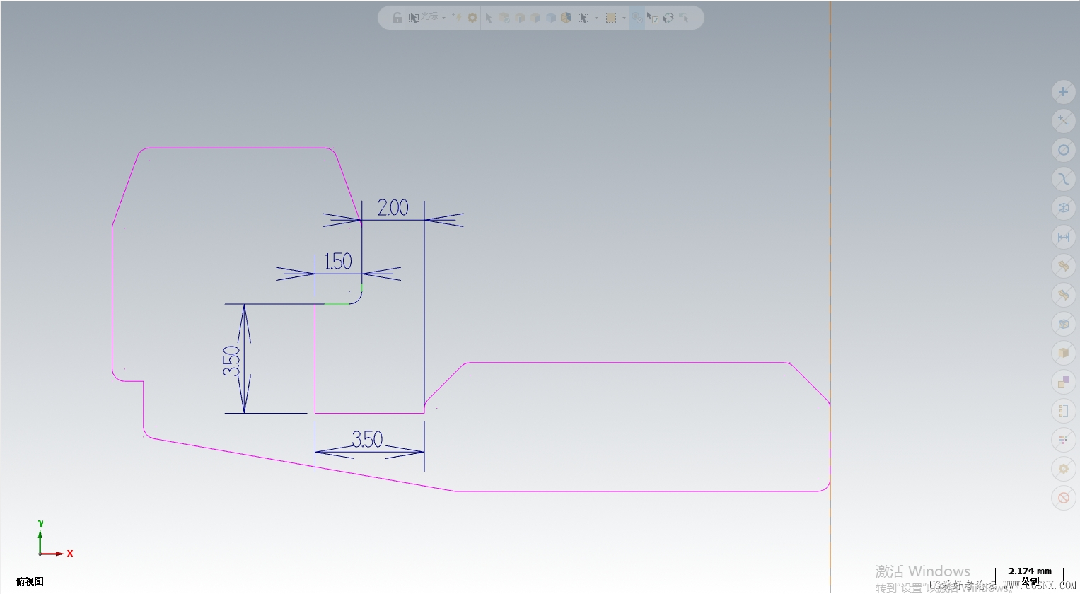

如题,这个槽车床怎么加工
实体图
实体图

发表于 2025-7-24 16:07:27 | 显示全部楼层
飞血留情 发表于 2025-7-24 15:33
可以先用2个外圆槽刀把那2个宽加倒角的干到位,再用ED槽刀加工端面槽
正解,应该是这样安排
40
2387
2387
发表于 2025-7-24 15:33:44 来自手机 | 显示全部楼层
254
2927
2927
发表于 2025-7-24 16:04:23 | 显示全部楼层
成型刀
67
2167
9021
9021
发表于 2025-7-24 16:29:46 | 显示全部楼层
没有问题!开粗刀后角尖一点,手工磨一把成形槽刀,外形小一点
