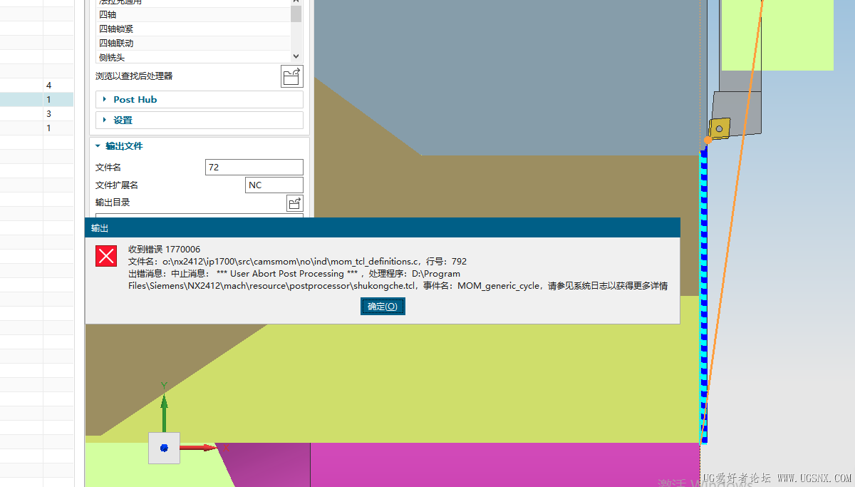

哪位大神分享个NX2412车床循环后处理。能用,后处理不报错的。

 楼主| 发表于 2026-8-23 11:48:30 | 显示全部楼层
13954410939 发表于 2026-8-23 10:16
不知道你怎么操作的,我测试过没问题,具体原因得你上图档看看才知道
MESSAGE_BOX displayed: Sun Aug 23 07:45:20 2026 中国标准时间
&MACRO MESSAGE_BOX -2, 收到错误 1770006
&MACRO MESSAGE_TEXT  文件名:o:\nx2412\ip1700\src\camsmom\no\ind\mom_tcl_definitions.c,行号:792
&MACRO MESSAGE_TEXT  出错消息:中止消息: *** User Abort Post Processing *** ,处理程序:D:\Program Files\Siemens\NX2412\mach\resource\po
&MACRO MESSAGE_TEXT  stprocessor\shukongche.tcl,事件名:MOM_generic_cycle,请参见系统日志以获得更多详情

 楼主| 发表于 2026-8-23 07:46:20 | 显示全部楼层
13954410939 发表于 2026-8-22 20:49
【超级会员V6】通过百度网盘分享的文件:fanuc-广数…
链接:
G72报错。170006行号792
1514

发表于 2026-8-23 10:16:36 来自手机 | 显示全部楼层
3128 发表于 2026-8-23 07:46
G72报错。170006行号792

 楼主| 发表于 2026-8-23 11:46:44 | 显示全部楼层
g72就报错

发表于 2026-8-23 12:53:20 来自手机 | 显示全部楼层
3128 发表于 2026-8-23 11:46
g72就报错
都告诉你了上图档,这么墨迹呢。就我发的链接里的后处理,还是你传上来的,我改了下,我测试了NX自带车削模板和自己做的车削模板,用面加工和粗车工序都能正确输出G71和G72
