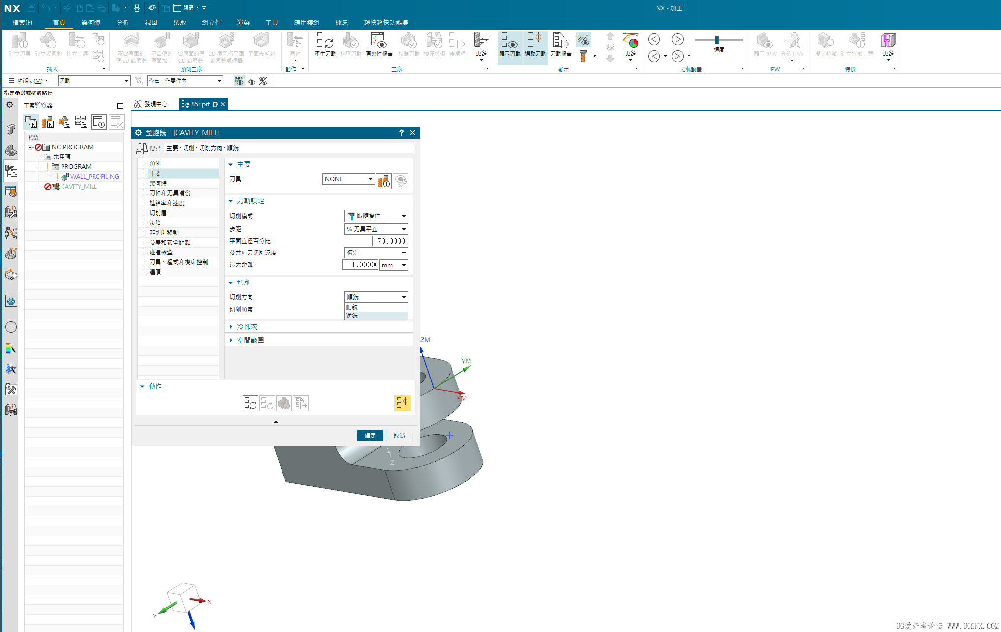

找了半天 都只有順逆銑

 楼主| 发表于 2025-7-25 22:21:32 | 显示全部楼层
附圖
加工環境有差別嗎?

发表于 2025-7-25 06:38:39 | 显示全部楼层
有图有真相,没图没办法,至少得是说那个策略吧。

发表于 2025-7-25 08:57:12 | 显示全部楼层
2D  3D都有混合

发表于 2025-7-25 15:26:05 | 显示全部楼层
平面轮廓铣有

发表于 2025-7-25 16:10:41 | 显示全部楼层
型腔铣的话,看这个,其他的话,你也没说是什么工序..善于用搜索哦

发表于 2025-7-25 16:19:02 | 显示全部楼层
型腔铣?没有。

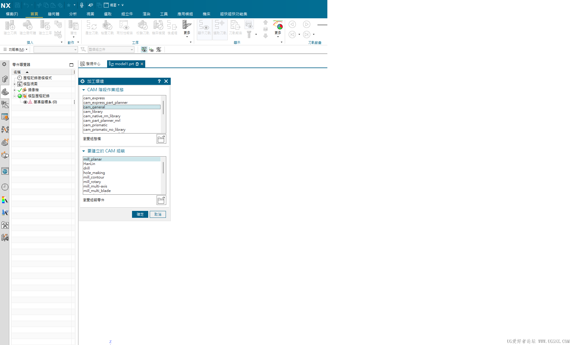

 楼主| 发表于 2025-7-25 22:19:39 | 显示全部楼层
1111111111

发表于 2025-8-2 15:30:51 | 显示全部楼层
林嘉偉 发表于 2025-7-25 22:21
附圖
加工環境有差別嗎?
有快速加工 可以混合洗
