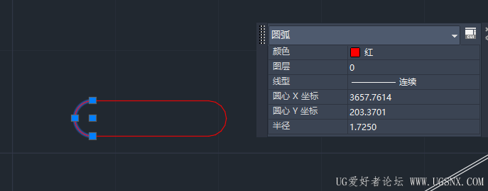

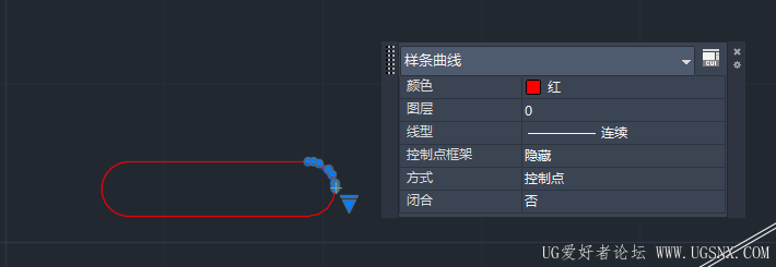

大佬吗,UG10.0导出CAD,CAD打开有的是圆弧线有的是样条曲线这是导出没有设置好吗?

投影出来的不是标准半径圆

那有可能UG投影的本身就是样条曲线,特别是圆上面的圆投影出来就不是圆了

知道问题在哪了,建模实体的圆不是标准圆
