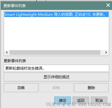

这个怎么解决呢?有人遇到过吗?

没遇到过,一般有问题就重新投影。

找到办法了,用排除法,先隐藏一部分特征或者装配,再试一下,如果没问题了,那问题就出在隐藏的那部分里,然后再排查,直到解决
