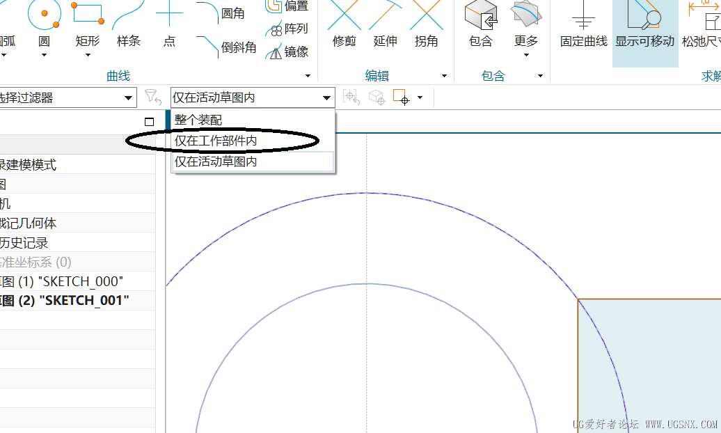

大佬们,我想让新建草图里的点与上一个草图里的点在x轴重合,上一个草图的点已近在x轴上了,为什么上面的几何关系框是灰的,拖动该点也托不上去

没遇到过,不过新版的都有个包含的命令。类似其他软件的引用。可以试试把上一个草图的点包含进入这个草图。

 楼主| 发表于 2025-7-29 16:18:37 | 显示全部楼层
白色治愈之风 发表于 2025-7-26 06:50
没遇到过,不过新版的都有个包含的命令。类似其他软件的引用。可以试试把上一个草图的点包含进入这个草图。 ...
非常感谢,完美解决,除了有些麻烦

筛选器改成整个装配.或者投影曲线过来
