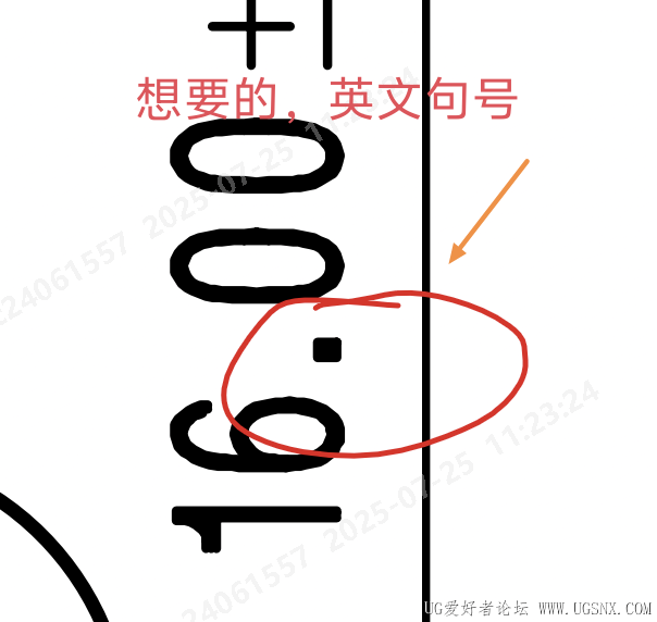

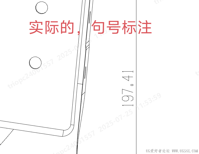

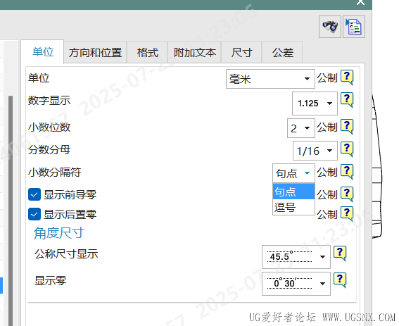

标注时,分隔符想用英文“.”,而不是中午“。”,用户首选项里面,没有英文“.”,有大佬知道怎么改吗?UG12.0

发表于 2025-7-26 06:51:40 | 显示全部楼层
换个字体试试。

发表于 2025-7-26 11:39:58 | 显示全部楼层
kanji字体试试

发表于 2025-7-26 11:41:27 | 显示全部楼层
推荐用kaiti

发表于 2025-7-26 13:14:21 | 显示全部楼层
kaiti

发表于 2025-7-29 10:56:30 | 显示全部楼层
设置字体
