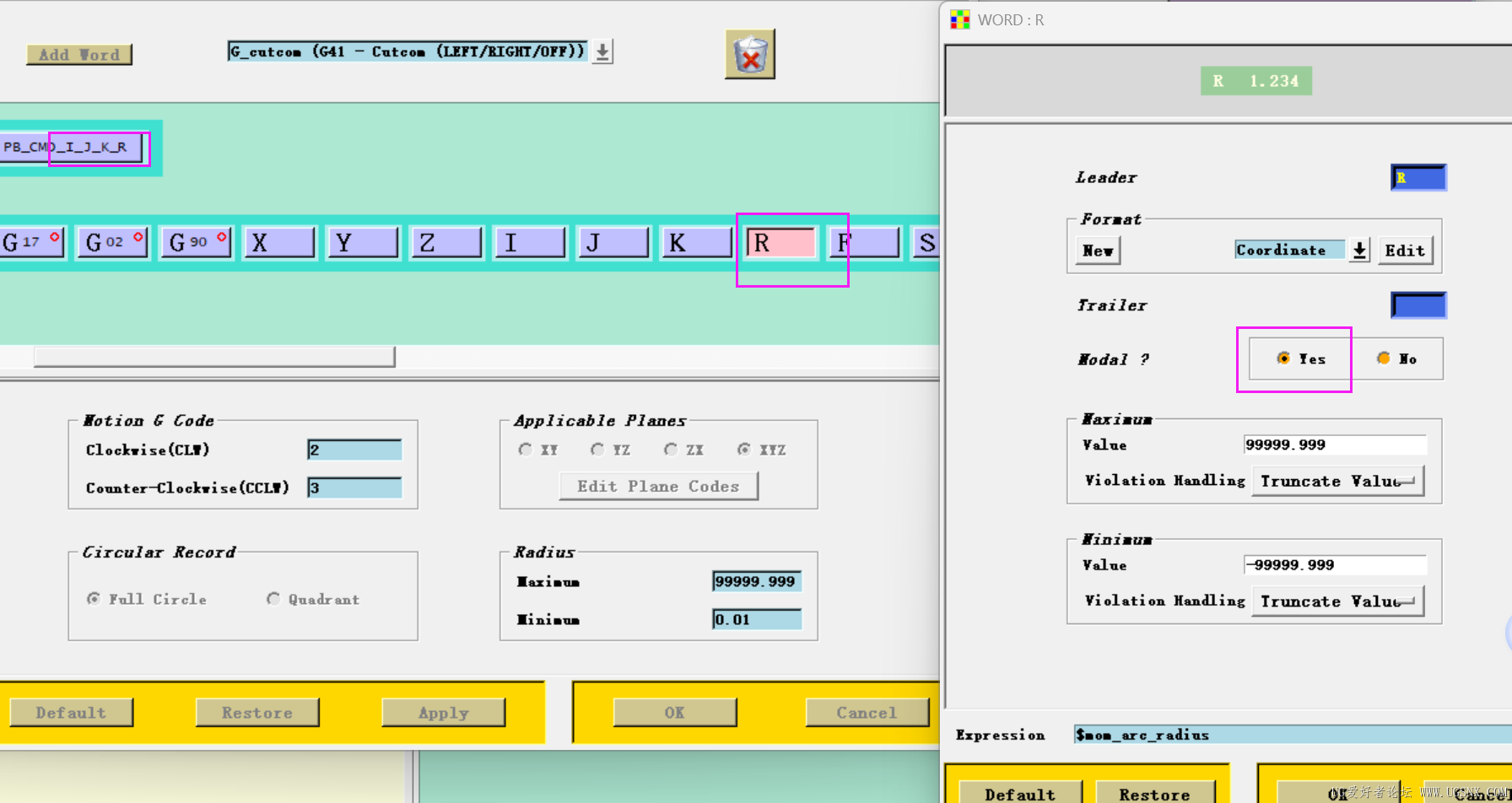

UG后处理中圆弧R和固定循环R是一组的,改了其中一个为非模态,另一个也会改变,但是我希望圆弧R是非模态的,因为有时一个圆弧拆分成两个象限圆弧时由于R相同,再加上是模态的,所以第二个R就不显示了,但是用CIMCO模拟时会错误,我不知道上机会不会有问题,但是如果把R改成非模态,钻孔循环G81如果加工好几个孔,每组都会输出一个R,太不好看了,请问怎么在后处理中解决?

R使用模态,当不需要模态的时候加个 MOM_force once R 就可以了

这个简单,原R值为钻孔用的,模态不要动,再新建R值,表达式R_1,把这个新建R值放到圆弧上面,设为强制输出就行了,我之前玩搞过一次,其它所有地址值模态和非模态冲突都是这样解决的

我刚发了一个帖子,教怎么解决这种模态冲突问题,楼主可以去后处理板块里看看
