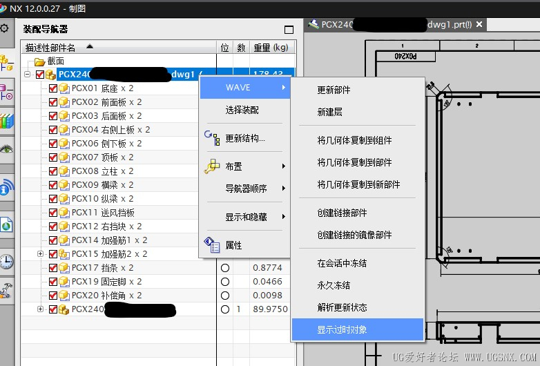

UG打开工程图文件,如果文件后面出现一个感叹号,如图。
是部件特征缺少参考,需要更新。
解决方法:选择装配导航器,在“xxxx_dwg”文件上点击鼠标右键,选择“WAVE-显示过时对象”,
在弹出的信息窗口中会显示过时失效的部件及步骤提示,根据提示进行相应更新即可解决。

发表于 2025-10-27 11:54:38 | 显示全部楼层
在主菜单-工具-更新链接,可去掉文件名中的!号
