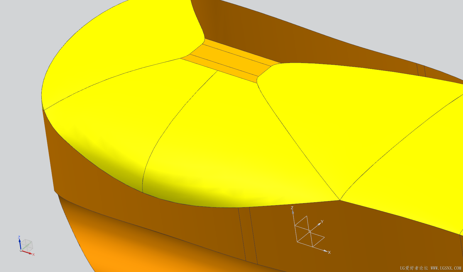

请问大佬们这个曲面如何做顺滑。
我做的时候是以中间的为界,两边分别扫掠得到的,如果在这个基础上如何让他衔接顺滑,还是说这个方法本来就不对

发表于 2025-7-30 11:18:54 | 显示全部楼层
要用艺术曲面

发表于 2025-7-30 11:13:19 | 显示全部楼层
试试网格呗

发表于 2025-7-30 11:20:04 | 显示全部楼层
网格曲面
 楼主| 发表于 2025-7-30 11:36:07 | 显示全部楼层
用了,整个面很光滑,但是那个弧度能控制吗?就是弯曲弧度
 楼主| 发表于 2025-7-30 11:36:39 | 显示全部楼层
已尝试,感谢提点
 楼主| 发表于 2025-7-30 11:37:09 | 显示全部楼层
已尝试,感谢提点

发表于 2025-7-30 15:50:51 | 显示全部楼层
上图档 我给你试试

发表于 2025-7-30 15:54:04 | 显示全部楼层
上图档我试试

发表于 2025-7-30 16:19:39 | 显示全部楼层
扫掠出来的面没法跟相邻的面相切约束
