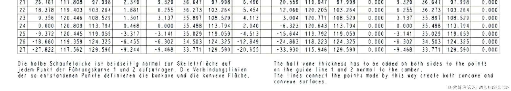

求助UG造型叶片,叶片数据见图片;
我理解的是 给了一组中间面的线数据,让后通过B1H B2H 厚度来生成叶片;
然而没找到方法,中间的面好画  但是按要求厚度偏而且各个位置的厚度还不一样,最后还有负的,有负的20;
我又想负的是不是不要把他当整体,当成一个单独的面;面的趋势可能往反方向去;那得找到线的法向 在面上而且是自由曲面上的 不好找。
来个建模大佬解惑一下;具体用什么方式,方法或者得靠其他软件~~
具体图纸,大于1M 上传不了放网盘了

发表于 2025-7-31 11:46:21 | 显示全部楼层
按数据构建型线,放样中分面,法向型值点分别构建叶盆和叶背型线,放样叶盆和叶背面,最后用旋转轮廓裁剪出叶片实体。负值厚度表示法向的反向。建议用算法处理数据,胜过专业的叶片软件。

发表于 2025-7-30 14:36:21 | 显示全部楼层
这里有数据说明,翻译过来就明白了。
467
8878
8878
发表于 2025-7-30 14:36:42 | 显示全部楼层
一半壳体厚度需在引导曲线1和2的每个点上,双侧垂直于骨架面施加。由此生成的点的连接线定义了凹面和凸面。
"需在轮廓中线两侧的法线方向上增加半个材料厚度。通过此方法生成的连接线将同时形成凹凸曲面。"

 楼主| 发表于 2025-7-30 15:09:54 | 显示全部楼层
left1221* 发表于 2025-7-30 14:36
一半壳体厚度需在引导曲线1和2的每个点上,双侧垂直于骨架面施加。由此生成的点的连接线定义了凹面和凸面。 ...
大佬知道 具体的造型方法么 主要实施问题。我理解差不多就这么意思

 楼主| 发表于 2025-7-30 16:02:14 | 显示全部楼层
找到方法了  还得先把面做好了 尝试 才能知道方法 做好面之后 用直线 面法向方法就可以求出2点 这么多数据看着眼花了

 楼主| 发表于 2025-7-31 16:34:22 | 显示全部楼层
chfm 发表于 2025-7-31 11:46
按数据构建型线,放样中分面,法向型值点分别构建叶盆和叶背型线,放样叶盆和叶背面,最后用旋转轮廓裁剪出 ...
你的叶片前缘怎么做的这么好看,是怎么处理的  我造型吧叶片AB面做出来了 在前缘出2个叶片相交了
