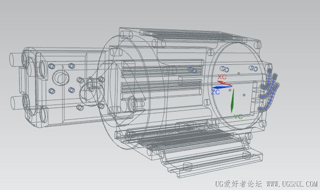

NX2412版本的模型怎么从静态线框改回带边着色?请各位大神帮忙一下

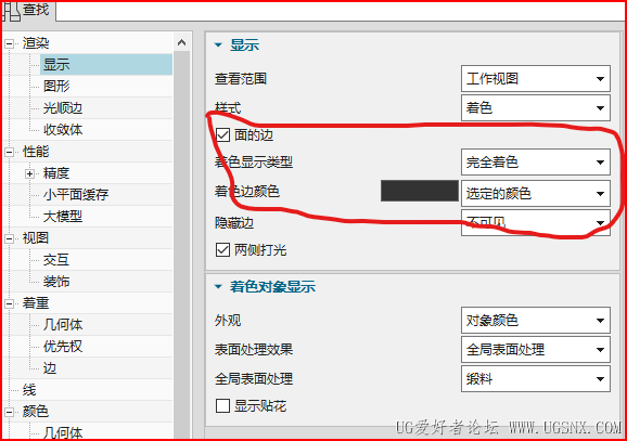

01.png 修改建模模板    首选项-可视化-显示面边默认颜色,改黑色或比较明显的颜色

长按鼠标右键,模型调不回带边着色状态了。

已解决了,长按右键上滑还是静态线框状态的。按照“负风AA”评论的操作已经搞定了。旧版UG长按右键选带边着色状态就行了,新版NX2412可能是个性化设置问题。

应该是文件-首选项-可视化的设置问题。

按照你的方法已解决,谢谢
