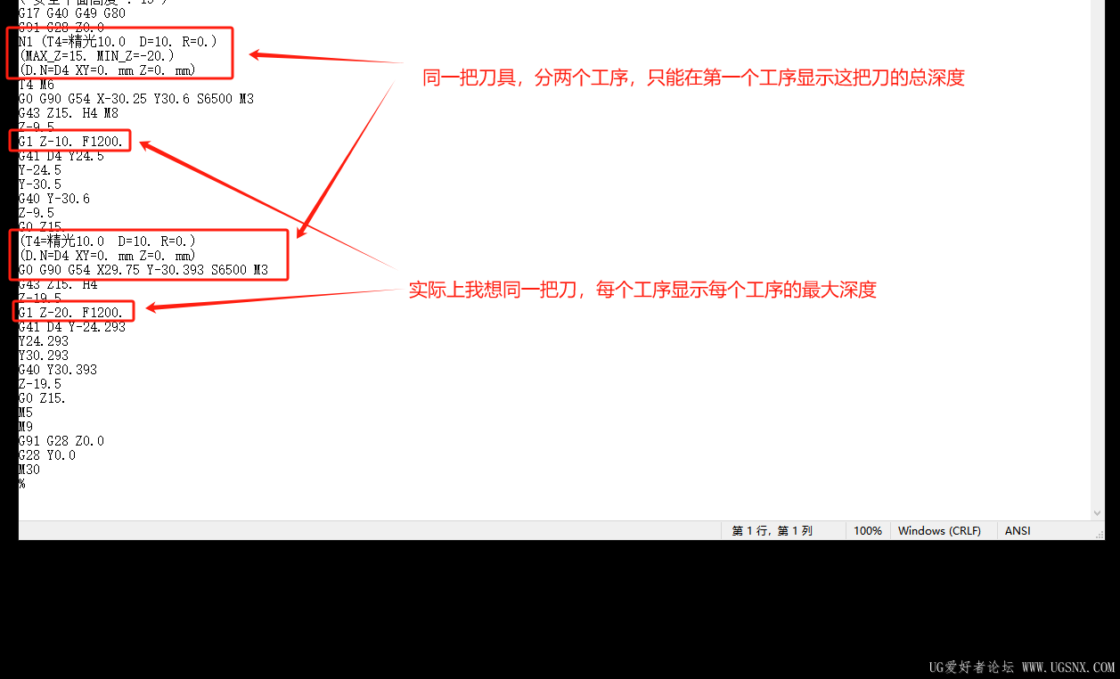

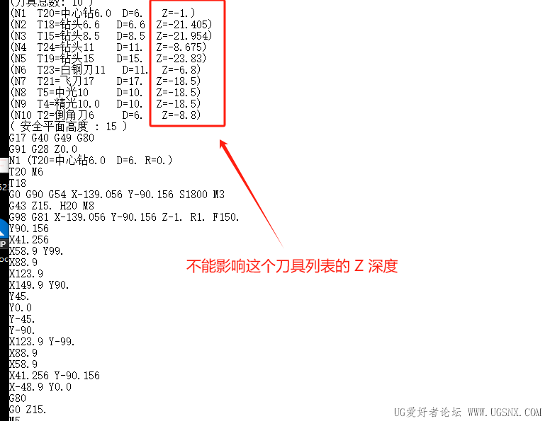

  这个后处理自己在论坛下载的,用了很久,一直有一个问题解决不了,  同一把刀具,分了两个工序,最大加工深度Z只能在第一个工序显示,而且只显示当前刀具总的下刀深度,不是当前工序的深度,第二个工序就不显示了, 求大神帮忙修改一下,让同一把刀具,不同的工序只显示当前本工序的下刀深度,但是刀具列表中的Z总深度不能改变,还是这把刀具的总深度

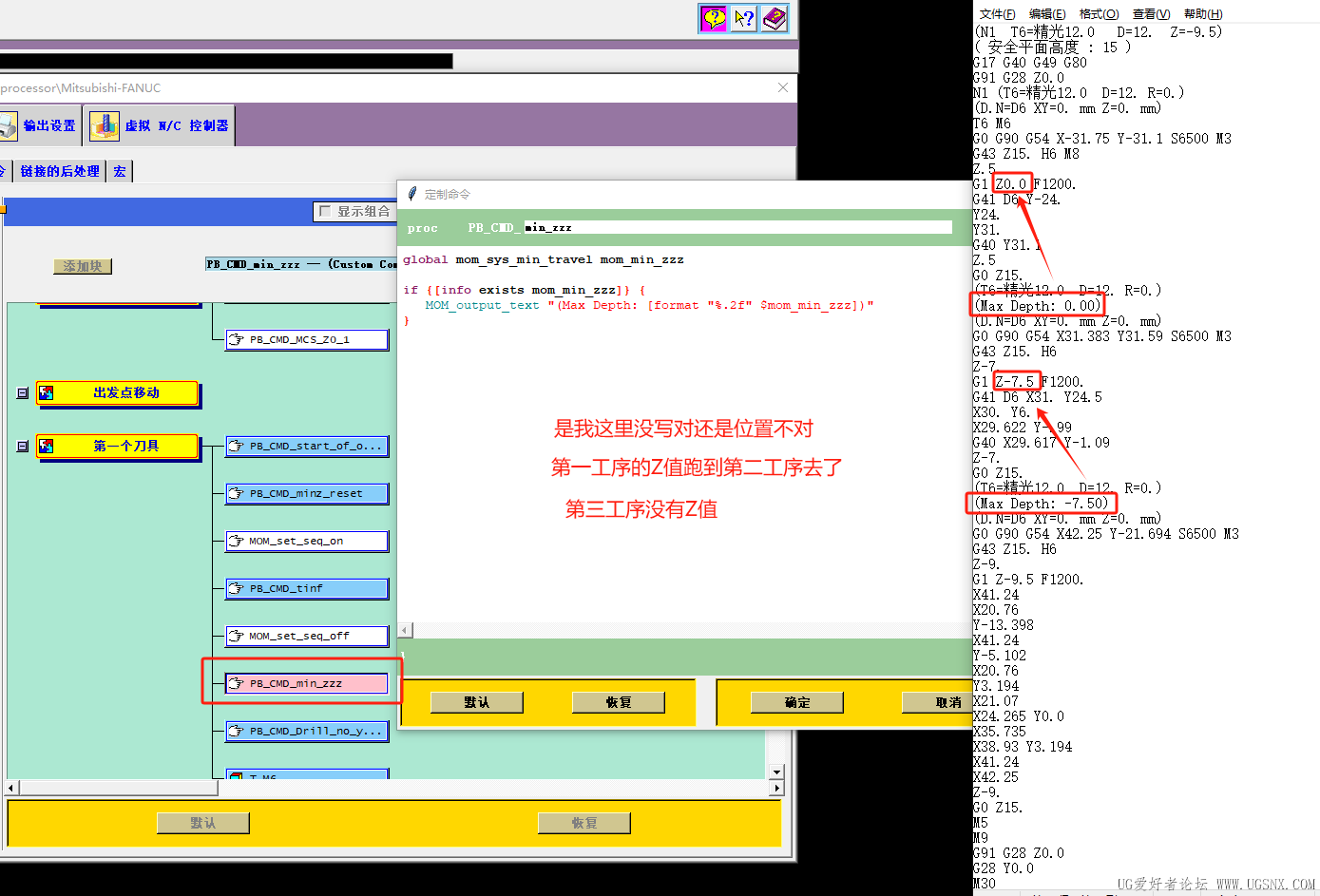

 楼主| 发表于 2025-8-1 15:29:47 | 显示全部楼层
pmjxc 发表于 2025-8-1 11:53
只做了一个这样的,G82P,法来克是不带点的,三凌的要带点,镗刀用G76,有些程序可以输出,有些不能输出, ...
首先感谢帮助,  余量输出那里我知道没有壁余量的输出(我自己平常不太用那个余量),
按照你说的那个代码, 我加进去了,也成功输出了, 但是输出的地方在每个工序的末尾,我想输出在刀具名称和余量中间,我自己试了好多次没有成功,应该怎么移动才可以

发表于 2025-8-1 16:48:27 | 显示全部楼层
按照你说的那个代 ...
在结尾那里把输出关掉,只记录,不输出,然后在刀轨开始那里自定义一个记录符号,程序重写时,就会自动排下来

 楼主| 发表于 2025-8-1 19:15:52 | 显示全部楼层
麻烦帮我再看看,可能是我代码哪里没写对
268
5980
5980
 楼主| 发表于 2025-8-1 19:18:10 | 显示全部楼层
pmjxc 发表于 2025-8-1 16:48
在结尾那里把输出关掉,只记录,不输出,然后在刀轨开始那里自定义一个记录符号,程序重写时,就会自动排 ...
能帮我再看看,可能是我那里写的不对,程序 Z 值出来的位置不对,感谢感谢!
