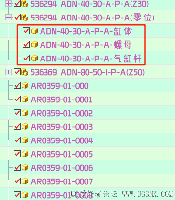

分享一个明细表的小技巧---隐藏不想用的零件(类似SW的不在明细表显示功能)
比如下图这个气缸的装配体 在BOM里只想显示气缸的装配图图号 不需要下面的子装配
右键不需要在明细表显示的组件(可以多选)---右键-属性---右上角记得选择部件 ----DB组件实例---将图中的属性随便给个值保存 这个零件就不在明细表里显示了
拓展功能---DB组件第二行附上属性后--不在明细表显示自身以及自身旗下的零件
---DB组件第三行附上属性后--在明细表显示自身但是不显示自身旗下的零件
